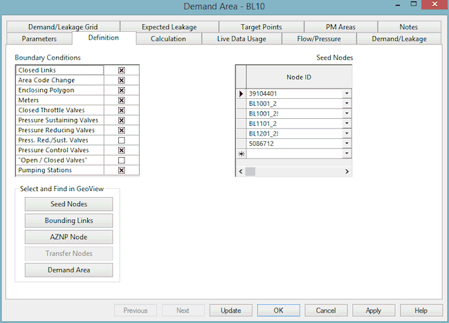

このページは、需要エリアの境界条件を定義するために使用します。
需要エリアの詳細については、「需要エリア分析」を参照してください。
[境界条件]グリッドのチェック ボックスを使用して、需要エリアの境界として機能するオブジェクトを定義します。
[シード ノード]は、ポリゴン内のノードまたは割り当てられたエリア コード内にあるノードです。トレースは、シード ノードから始まり、トレースの各分岐が[境界条件]グリッドで選択した境界条件の 1 つ、またはネットワークの制限に達するまで継続されます。その結果、選択されたノードとリンクによって、需要エリアが定義されます。
次のボタンを使用して、需要エリアに関連するジオプラン内の項目が選択および検索できます。
