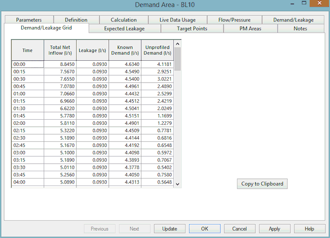

[需要/漏水グリッド]ページは、流量バランスの結果をグリッド形式で表示するために使用されます。
選択したセルをハイライト表示して[クリップボードにコピー]をクリックすると、ハイライト表示されたデータがクリップボードにコピーされ、別のアプリケーションに貼り付けることができます。
| データ フィールド | 説明 |
時間 |
需要分析計算が実行される 24 時間の期間内のタイムステップ |
総正味流入量 |
タイムステップの[時間]での需要エリアへの純流入量 |
漏水 |
タイムステップの[時間]で計算された漏水 |
既知の需要 |
タイムステップ時間の[パラメータ]ページで[漏水プロファイル]または[不明需要]として記述されていない、[需要エリア]で使用されるすべての需要カテゴリーの合計需要 |
不明需要 |
タイムステップの[時間]での[パラメータ]ページで[不明需要]として選択された需要カテゴリの合計需要。 |
[不明需要]列には、需要ダイアグラムで正規化され、更新された値が含まれます。需要ダイアグラムに表示される値は、[パラメータ]ページで指定された需要の補間設定の影響を受けます。
