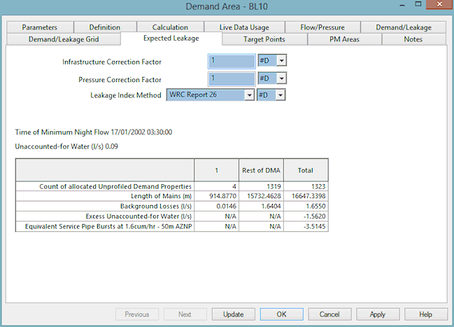

[需要エリア]の[予想漏水量]ページ
[予測漏水量]ページは、予想漏水量計算のパラメータを表示および編集し、計算結果を表示するために使用します。

背景損失
背景損失は、『A Manual of DMA Practice』(1999 年)で説明されている方法を使用して、次のように計算されます。
LB = ICF x PCF x(4 x プロパティの数 + 0.04 x 管の長さ)
(4)
ここで:
ICF = インフラストラクチャー修正係数
PCF = 水圧修正係数
注:
LB は l/hr として計算され、レポート用にユーザー単位に変換されます。
等価作業配管破裂
等価作業配管破裂は、『DMA 実践マニュアル(1999 年)』で説明されている方法を使用して、次のように計算されます。
超過 UFW/中間作業配管破裂流量
(5)
ここで:
超過 UFW = 超過無収水量:
無収水量: LB
(6)
中間作業配管破裂流量:
m3/時
(7)
AZNP = 平均ゾーン夜間水圧
注:
等価作業配管破裂は、AZNP ノードに関連付けられたライブ データがある場合、またはジオプランでシミュレーション結果が開いている場合にのみ計算できます。
