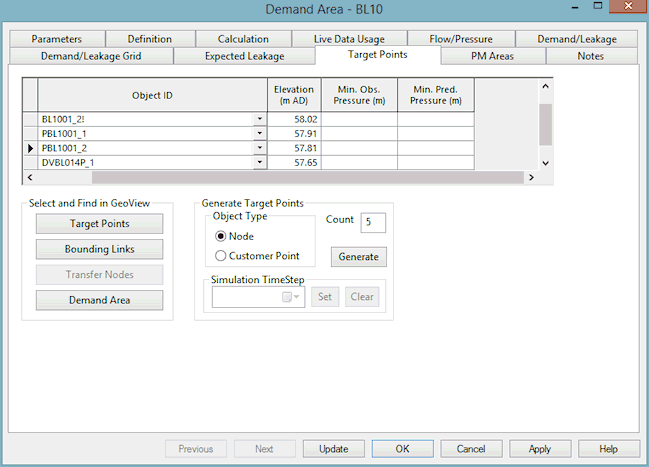

[需要エリア]の[目標ポイント]ページは、目標ポイントのリストを表示および編集するために使用します。[目標ポイント]リストは、サービス レベルのモニタリングのためにノードまたは顧客ポイントを定義するために使用できます。これらのポイントは手動で選択することも、スナップ ショット水圧の結果または標高に基づいて自動的に生成することもできます。

目標ポイントの生成
目標ポイントのリストを自動的に生成するには、次のように設定します。
シミュレーション結果がない場合は、標高が最も高いノードまたは顧客ポイントを検索することでリストが生成されます。
ジオプランでシミュレーション結果が開いている場合、リストは、ユーザーによって選択されたタイムステップで水圧が最も低いノードまたは顧客ポイントを検索することによって生成されます。
目標ポイントの手動作成
目標ポイントのリストを手動で定義するには、次のように設定します。
