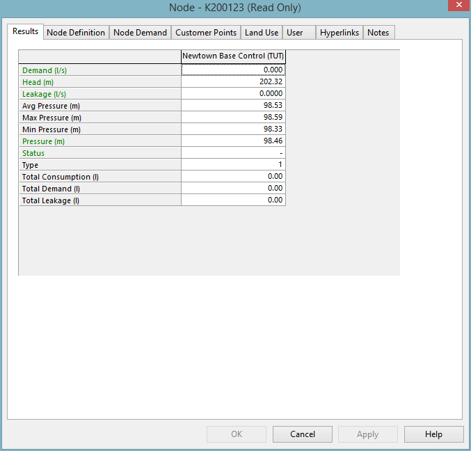

このページには、現在のシミュレーション タイムステップに対するこのネットワーク オブジェクトの結果が表示されます。
このページが表示されるのは、再生用に開かれたシミュレーションからプロパティ シートを開いた場合のみです。表示または編集用に開かれているネットワークからは開きません。
同じジオプランに 2 つの結果セットが読み込まれている場合、ページには両方のシミュレーションの結果が含まれます。

プロパティ シートに表示されるデータ フィールドは、プロパティ シートに表示されるオブジェクトの種類によって異なります。結果の詳細については、「ネットワーク データ フィールド情報」を参照してください。
プロパティ シートに表示される結果の詳細については、「プロパティ シートの結果」を参照してください。
