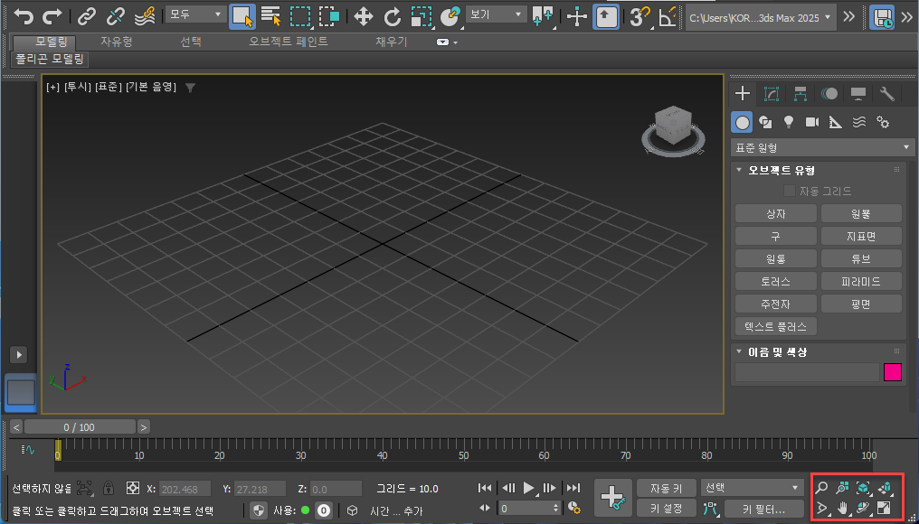

뷰포트 탐색
상태 표시줄의 오른쪽 끝에 뷰포트의 표시 및 탐색을 제어하는 버튼이 있습니다.
뷰포트 탐색 컨트롤의 위치
일부 버튼은 카메라와 라이트 뷰포트에 대해 변경됩니다. 뷰 필드 버튼은 투시 뷰포트에 맞게 변경됩니다.
모든 뷰포트 유형을 위한 탐색-버튼 플라이아웃의 상태는 초기화 파일의 [성능] 섹션에 저장됩니다.
뷰포트 탐색 컨트롤
