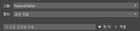

- 그룹
- 특정 구성요소 그룹의 작업만 표시합니다.
- 필터
- 해당 핫 키를 기준으로 작업 리스트를 필터링합니다. 모든 작업을 표시하거나, 이미 할당된 핫 키가 있는 작업만 표시하거나, 사용자화한 핫 키가 있는 작업만 또는 저장되지 않은 핫 키가 있는 작업만 표시할 수 있습니다.
- 검색할 유형
- 일치 항목에 대한 입력 텍스트를 오른쪽에 선택된 핫 키 또는 작업 라디오 버튼에 따라 작업 또는 핫 키로 검색합니다.

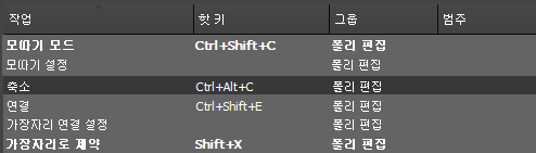

작업 리스트
- 작업, 핫 키, 그룹 및 범주 열
- 작업, 핫 키, 그룹 또는 범주에 따라 알파벳순으로 리스트의 순서를 바꾸려면 열 이름을 클릭합니다. 리스트를 내림차순으로 정렬하려면 열 이름을 다시 클릭합니다.
주: 굵은 글꼴로 표시된 작업은 현재 작업을 재정의하는 데 사용할 수 있습니다. 자세한 내용은 아래의 굵은 글꼴로 나열된 작업 단원을 참조하십시오.

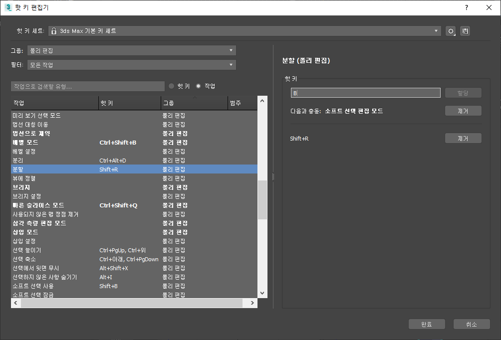

핫 키 패널

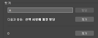

- 키 누르기
- 할당할 핫 키 또는 핫 키 조합을 설정합니다. 필드를 클릭한 다음 키보드에서 원하는 키를 누릅니다. 아래에 충돌이 표시되지 않는 경우 할당을 클릭하여 작업을 완료합니다. 충돌이 표시된 경우 키를 사용 가능하게 하기 위해 먼저 제거를 클릭해야 합니다.
주: 작업당 6개 넘게 핫 키를 지정할 수 없습니다.
- 할당
- 선택한 작업에 키를 할당합니다.
- 제거
- 선택한 작업에 대해 현재 할당된 핫 키를 제거합니다.
- 실행 취소
- 방금 제거한 핫 키를 복원합니다.
- 종료
- 편집기를 종료합니다. 저장되지 않은 변경 사항이 있으면 저장할지 묻는 메시지가 표시됩니다.
- 취소
- 편집을 취소하고 편집기를 종료합니다. 저장되지 않은 변경 사항이 있으면 저장할지 묻는 메시지가 표시됩니다.
굵은 글꼴로 나열된 작업
굵은 글꼴로 표시된 작업은 할당된 핫 키를 0.2초 이상 눌러 현재 작업을 일시적으로 재정의하는 데 사용됩니다. 예를 들어 편집 가능한 폴리 오브젝트를 다각형 하위 오브젝트 수준에서 편집하는 동안 Shift+Ctrl+B를 계속 누르고 있으면 베벨 도구가 일시적으로 활성화됩니다. 핫 키를 놓는 즉시 현재 작업이 복원됩니다.

특정 작업에 대한 핫 키를 찾으려면:
- 사용자화
핫 키 편집기를 선택합니다. Alt 메뉴를 사용하는 경우 사용자화
사용자화
핫 키 편집기를 선택합니다.
- 필터 메뉴에서 할당된 핫 키만 선택합니다.
- 검색할 유형 필드에 작업 이름을 입력합니다.
작업에 할당된 핫 키가 이미 있는 경우 둘 다 아래 리스트에 나타납니다. 작업에 핫 키가 없으면 아래 절차에 따라 핫 키를 추가할 수 있습니다.
키보드 바로 가기를 만들려면 다음을 수행합니다.
- 사용자화
사용자화
핫 키 편집기를 선택합니다.
- 그룹, 필터 및 검색 메뉴를 사용하여 바로 가기에 대한 작업을 찾습니다.
- 작업 리스트에서 작업 이름을 클릭하여 강조 표시합니다.
- 키 누르기 필드를 클릭한 다음 작업에 할당할 키보드 바로 가기 또는 조합을 누릅니다.
주: 키보드 바로 가기가 이미 같은 그룹의 다른 작업에 할당되어 있으면 충돌하는 작업 이름이 키 누르기 필드 아래에 나타납니다.
- 충돌이 발생한 경우 제거를 클릭한 다음 할당을 클릭하여 작업에 새 핫 키를 할당합니다.
- 완료를 클릭하여 모든 변경 사항을 적용하고 핫 키 편집기를 닫습니다.
