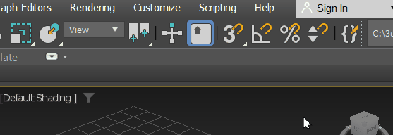

중심 사용 플라이아웃
중심 사용 플라이아웃은 배율 조정을 위해 형상 중심을 결정하고 동작을 회전하는 데 사용할 수 있는 세 가지 방법에 대한 액세스를 제공합니다.
주 도구 모음
중심 사용 플라이아웃
이 단원의 항목
피벗점 중심 사용
중심 사용 플라이아웃
에서 사용할 수 있는 피벗점 중심 사용 옵션은 해당 피벗점 주위로 하나 이상의 오브젝트를 회전하거나 배율 조정할 수 있습니다.
선택 중심 사용
전체 형상 중심 주위로 하나 이상의 오브젝트를 회전하거나 배율 조정할 수 있습니다.
변환 좌표 중심 사용
현재 좌표계 중심 주위로 오브젝트를 회전 또는 배율 조정할 수 있습니다.
