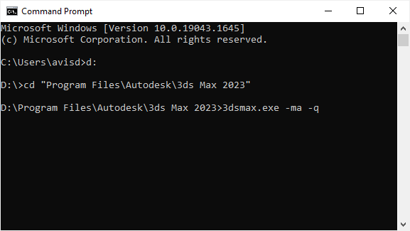

명령행에서 3ds Max 시작
명령행에서 3ds Max를 시작하려면
명령 프롬프트 창을 엽니다(
시작
실행).
3ds Max 루트 디렉토리로 이동합니다.
3dsmax
를 입력하여 프로그램을 시작합니다.
명령행 스위치를 사용하여 다양한 설정을 변경할 수 있습니다.
주:
명령 프롬프트 창뿐만 아니라 명령행을 배치 파일에 포함할 수 있습니다.
