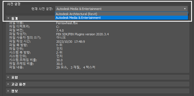

3ds Max FBX plug-in에는 다음과 같은 두 가지 가져오기 워크플로우 사전 설정이 포함되어 있습니다.
기본 사전 설정은 현재 사용하고 있는 응용 프로그램 버전에 따라 달라집니다. 3ds Max를 사용하는 경우에는 Autodesk Media and Entertainment가 기본 사전 설정이고, Revit을 사용하는 경우에는 Autodesk Architectural(Revit) 사전 설정을 사용합니다.
사전 설정을 선택하려면 FBX 플러그인 "사전 설정" 섹션의 메뉴에서 선택합니다.
FBX 창 사전 설정 영역
사전 설정을 변경하면 사전 설정 필드에 사용자 정의됨이 표시되어 해당 사전 설정이 기본 상태가 아님을 보여 줍니다. 사용자 정의된 상태를 임시 파일에 저장하여 다음에 플러그인을 사용할 때는 해당 설정이 기본값이 되도록 할 수 있습니다.

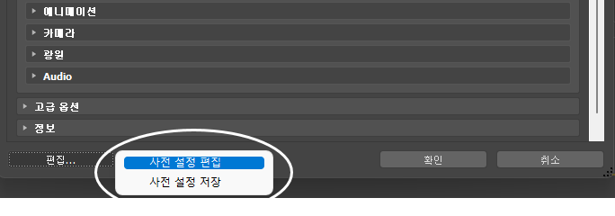

사전 설정 편집 버튼을 사용하면 직접 정의한 옵션 설정으로 사용자 정의 사전 설정을 작성하여 저장할 수 있습니다.
사전 설정 편집/저장 옵션
FBX 가져오기 UI의 편집 버튼을 통해 사전 설정 편집/저장 옵션에 액세스합니다.
