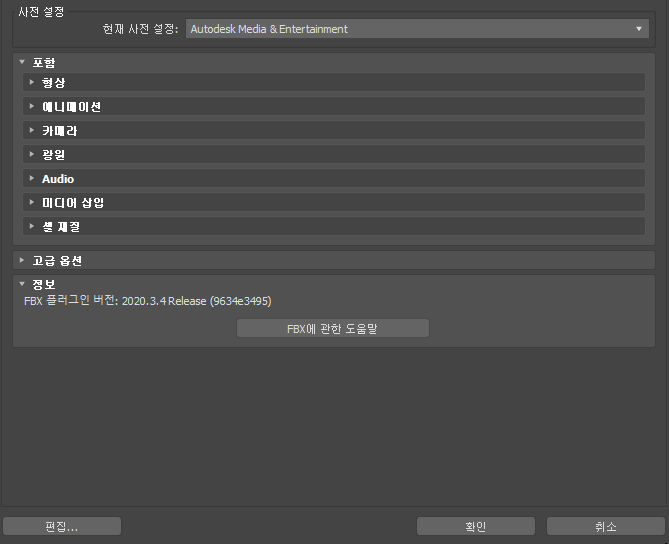

3ds Max 장면을 내보내려면
  1. 3ds Max의 주 메뉴모음에서 파일 메뉴 내보내기를 선택합니다. 파일 브라우저가 나타납니다.
  2. 저장 유형 필드에서 Autodesk(.FBX)를 선택하고 파일 이름을 지정한 다음 FBX 파일을 저장할 위치를 찾습니다.
  3. 저장을 클릭합니다. FBX 내보내기 창이 나타납니다.
  4. 필요한 경우 현재 사전 설정 메뉴에서 사전 설정을 선택합니다. Autodesk Media and Entertainment 사전 설정에는 일반적인 애니메이션 작업 흐름에 최적화된 옵션이 포함되어 있습니다. 자세한 내용은 Autodesk Media & Entertainment 사전 설정을 참조하십시오.
    FBX 내보내기 창에서 직접 내보내기 옵션을 선택할 수도 있습니다. 내보내기 옵션 및 사용자에게 적합한 내보내기 옵션에 대한 자세한 내용은 내보내기 섹션을 참조하십시오.
  5. 확인을 클릭합니다.
