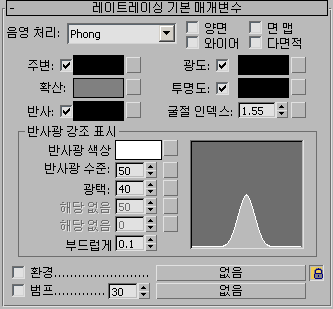

레이트레이싱 재질의 레이트레이싱 기본 매개변수 롤아웃에서는 재질의 음영 처리, 색상 구성요소, 반사도 또는 굴절도 및 범프를 제어합니다.
인터페이스
이 롤아웃의 기본 매개변수는 표준 재질의 기본 매개변수와 유사하지만 레이트레이싱 재질의 색상 구성요소는 다르게 동작합니다.
표준 재질과 마찬가지로 레이트레이싱 색상 구성요소에 대한 맵과 다양한 다른 매개변수를 사용할 수 있습니다. 색상 견본과 매개변수의 오른쪽에 있는 작은 버튼을 클릭하면 재질/맵 브라우저로 이동하여 해당 유형의 맵을 선택할 수 있습니다. 이러한 버튼은 맵 롤아웃에도 해당 버튼이 있는 단축키입니다. 이러한 색상 중 하나에 맵을 지정하면 버튼에 문자 M이 표시됩니다. 대문자 M은 해당 맵이 지정되어 활성 상태임을 의미하고, 소문자 m은 맵이 지정되었지만 비활성(꺼진 상태) 상태임을 의미합니다.

- 주변
- 이것은 표준 재질의 주변 색상과 동일하지 않습니다. 레이트레이싱 재질의 경우 이는 주변 흡수 요소, 즉 재질이 주변 라이트를 얼마나 흡수하는지를 제어합니다. 주변을 흰색으로 설정하면 표준 재질에서 주변 및 분산 색상을 잠그는 것과 동일합니다. 기본값은 검은색입니다.
주변 색상 확인란 설정하면 재질에서 주변 색상을 사용합니다. 꺼져 있으면 재질에서 스피너를 사용하여 그레이스케일 값만 설정합니다. 기본적으로 설정되어 있습니다.
색상 견본 설정하면 색상 견본에 주변 색상이 표시됩니다. 색상을 변경하려면 견본을 클릭하고 색상 선택기를 사용하십시오.
모노 스피너확인란이 해제된 경우 주변 구성요소가 회색이며 이 스피너를 사용하여 회색 값을 조정할 수 있습니다.
맵 버튼을 클릭하여 주변 색상 맵을 할당합니다. 이 버튼은 바로 가기입니다. 맵 롤아웃에서 주변 맵을 할당할 수도 있습니다.
- 확산
- 분산 색상을 설정합니다. 표준 분산 색상과 동일하며 전반사 없이 오브젝트에서 반사하는 색상입니다. 반사 및 투명도 효과는 분산 결과의 맨 위에 층으로 표시됩니다. 반사가 100%(순백색)이면 분산 색상은 표시되지 않습니다. 이 점은 표준 재질과 다릅니다. 기본값=50% 회색.
맵 버튼을 클릭하여 분산 색상 맵을 할당합니다. 이 버튼은 바로 가기입니다. 맵 롤아웃에서 분산 색상 맵을 할당할 수도 있습니다.
- 반사
- 전반사 색상을 설정합니다. 반사된 환경 즉, 장면의 나머지 부분이 필터링되는 색상입니다. 색상의 값은 반사의 양을 제어합니다. 반사 색상에 채도가 있고 분산 색상이 검은색이면 효과는 색상 크롬(예: 색상 크리스마스 트리 공)과 유사합니다. 기본값은 검은색(반사 없음)입니다.
레이트레이서 컨트롤 롤아웃에서 레이트레이싱을 끄면 오브젝트에서 환경은 반사하지만 장면의 다른 오브젝트는 무시합니다. 환경은 배경 색상, 환경 맵 또는 레이트레이싱 재질의 환경 구성요소에 있는 맵이 될 수 있습니다.
팁: 레이트레이싱된 반사를 끈 경우 반사 색상을 검은색이 아닌 다른 색상으로 설정하고 로컬 환경(아래의 환경 매개변수 참조)에 반사/굴절 맵을 사용하면 표준 재질의 반사 맵과 동일한 효과를 얻을 수 있습니다. 이렇게 하면 렌더링 시간을 줄일 수 있습니다.
주: 레이트레이싱은
재질 ID 채널(
G 버퍼)의 ID를 반사하고 투과시키므로 선명한 반사 등을 만들 수 있습니다.
반사 색상 확인란 설정하면 재질에서 반사 색상을 사용합니다. 꺼져 있으면 재질에서 스피너를 사용하여 그레이스케일 값만 설정합니다. 기본적으로 설정되어 있습니다.
색상 견본 확인란이 설정된 경우 색상 견본에 반사 색상이 표시됩니다. 색상을 변경하려면 견본을 클릭하고 색상 선택기를 사용하십시오.
모노 스피너 확인란이 해제된 경우 반사 색상 구성요소가 회색이며 이 스피너를 사용하여 회색 값을 조정할 수 있습니다.
프레넬 확인란을 두 번 클릭하면 이 옵션이 표시됩니다. 활성화되어 있으면 반사에 프레넬 효과를 적용합니다. 그러면 오브젝트의 관측 각도에 따라 반사하는 오브젝트에 약간의 굴절을 추가할 수 있습니다.
맵 버튼을 클릭하여 반사 맵을 할당합니다. 이 버튼은 바로 가기입니다. 맵 롤아웃에서 반사 맵을 할당할 수도 있습니다.
- 광도
- 분산 색상에 따라 달라지지 않는다는 점을 제외하면 표준 재질의 자체 발광 구성요소와 유사합니다. 광도가 빨간색인 파란색 분산 오브젝트가 있을 수 있습니다. 기본값은 검은색입니다.
주: 광도가 꺼져 있으면 이 제어의 이름은 Self-Illum(자체 발광)으로 바뀝니다.
- 광도 확인란 설정하면 재질에서 광도 색상을 사용합니다. 꺼져 있으면 재질에서 스피너를 사용하여 자체 발광의 그레이스케일 값만 설정합니다. 기본적으로 설정되어 있습니다.
- 색상 견본 확인란이 설정된 경우 색상 견본에 광도 색상이 표시됩니다. 색상을 변경하려면 견본을 클릭하고 색상 선택기를 사용하십시오.
- 모노 스피너확인란이 해제된 경우 광도 색상 구성요소가 회색이며 이 스피너를 사용하여 회색 값을 조정할 수 있습니다.
맵 버튼을 클릭하여 자체 발광 맵을 할당합니다. 이 버튼은 바로 가기입니다. 맵 롤아웃에서 자체 발광 맵을 할당할 수도 있습니다.
- 투명도
- 표준 재질의 불투명도 제어와 결합되어, 투과된 라이트에 대한 표준 재질의 필터 색상과 유사합니다. 이 색상은 레이트레이싱 재질의 오브젝트 뒤에 있는 장면 요소를 필터링합니다. 검은색은 불투명하고, 흰색은 완전히 투명하며, 사이의 값은 레이트레이싱된 오브젝트 뒤의 오브젝트를 필터링합니다. 분산 구성요소와 투명도 구성요소 둘 다에 있는 완전한 채도의 색상은 불투명 유리 효과를 제공합니다. 좀더 불투명한 모양을 원하는 경우 원하는 색상을 투명 색상으로 선택하여 분산 색상에 복사하고 분산 색상을 완전한 채도의 색상으로 지정한 다음, 투명도를 조정하여 원하는 효과를 얻을 수 있습니다. 기본값은 검은색(투명도 없음)입니다.
레이트레이서 컨트롤 롤아웃에서 레이트레이싱을 끄면 오브젝트에서 환경 맵은 굴절시키지만 장면의 다른 오브젝트는 무시합니다.
주: 레이트레이싱 재질에서는 분산, 반사 및 투명도 구성요소를 구분하여 오브젝트가 환경에 반응하는 방법을 많이 제어할 수 있습니다. 예를 들어 오브젝트에서 빨간색은 분산 반사하고, 초록색은 전반사하며, 파란색은 투과시킬 수 있습니다. 실제로 가능한 효과는 아니지만 유용할 수 있습니다.
투명도 색상 확인란 설정하면 재질에서 투명도 색상을 사용합니다. 꺼져 있으면 재질에서 스피너를 사용하여 그레이스케일 값만 설정합니다. 기본적으로 설정되어 있습니다.
색상 견본 확인란이 설정된 경우 색상 견본에 투명도 색상이 표시됩니다. 색상을 변경하려면 견본을 클릭하고 색상 선택기를 사용하십시오.
모노 스피너 확인란이 해제된 경우 투명도 색상 구성요소가 회색이며 이 스피너를 사용하여 회색 값을 조정할 수 있습니다.
맵 버튼을 클릭하여 필터 색상 맵을 할당합니다. 이 버튼은 바로 가기입니다. 맵 롤아웃에서 필터 색상(투명도) 맵을 할당할 수도 있습니다.

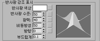

반사광 강조 표시 그룹
이 그룹의 제어는 반사광 강조 표시의 모양에 영향을 줍니다. 반사광 강조 표시는 장면에서 라이트를 반사하는 레이트레이싱된 오브젝트의 표면을 시뮬레이션합니다. 장면에서 색상이나 라이트의 명도를 변경하여 반사광 강조 표시의 모양을 변경할 수 있습니다.
표준 재질과 마찬가지로 이 그룹에서 값을 조정하면 오른쪽의 강조 표시 곡선이 변경되어 효과를 알려 줍니다. 샘플 슬롯의 재질 미리 보기도 업데이트됩니다.
- 반사광 색상
- 장면에 흰색 라이트가 있다고 가정하고 반사광 색상을 설정합니다.
색상 견본을 클릭하여 색상 선택기를 표시하고 강조 표시 색상을 변경합니다.
맵 버튼을 클릭하여 반사광 색상 맵을 할당합니다. 이 버튼은 바로 가기입니다. 맵 롤아웃에서 반사광 색상 맵을 할당할 수도 있습니다.
반사광 강조 표시 그룹의 나머지 제어는 이 롤아웃의 맨 위에 있는 "음영 처리:" 옆에 표시되는 활성 셰이더에 따라 다릅니다. 이 강조 표시 제어는 표준 재질 셰이더와 동일합니다.
