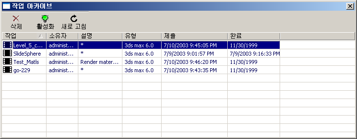

작업 아카이브 대화상자를 사용하면 아카이브된 작업을 삭제, 활성화 및 새로 고칠 수 있습니다.
작업은 대기열 모니터에서 작업 리스트에서 작업을 선택하고 작업 아카이브 명령을 클릭하면 여기에 배치됩니다. 그러면 Backburner 작업 아카이브 대화상자가 표시됩니다. 작업은 렌더링 완료 시 이를 자동으로 아카이브하도록 설정한 경우에도 작업 아카이브에 배치됩니다.
이 대화상자는 도구 모음과 아카이브된 작업 리스트로 구성되어 있습니다.
작업 아카이브 도구 모음에는 세 가지 명령이 있습니다.
작업 리스트는 작업 이름, 소유자, 설명, 유형(렌더 플러그인), 원래 제출 날짜 및 완료 날짜를 표시합니다. 대기열 모니터의 다른 리스트와는 달리 열을 추가하거나 제거할 수 없습니다. Shift 또는 Ctrl 키를 눌러 다중 작업을 선택할 수 있습니다.
