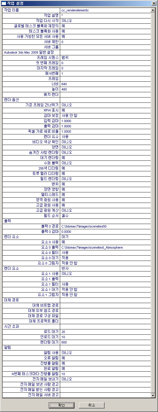

작업 설정 대화상자를 사용하면 렌더 설정 대화상자를 사용하고 작업을 다시 제출할 필요 없이 프레임 범위, 출력 크기 및 출력 디렉토리와 같은 작업 관련 설정을 변경할 수 있습니다.
주: 이 항목은
대기열 모니터의
3ds Max 특정 측면을 다룹니다.
작업이 일시 중단되거나 렌더링 중일 때 작업의 작업 설정을 변경할 수 있습니다. 기본적으로 두 경우 모두 확인을 클릭하여 대화상자를 종료한 후에 렌더링 작업이 첫 번째 프레임부터 다시 시작됩니다. 작업 다시 시작 옵션으로 이 기능을 해제할 수 있습니다.
대부분의 설정은 토글 스위치이거나 키보드에서 편집 가능합니다. 토글 설정을 변경하려면 해당 항목을 두 번 클릭합니다(오른쪽 열에서). 설정이 편집 가능하면 클릭하면 해당 값은 초록색으로 변합니다. 편집 가능한 설정을 변경하려면 이를 클릭하여 키보드 커서를 가져온 다음 키보드에서 새 값을 입력합니다. 값이 초록색일 때 두 번 클릭하여 강조 표시되면 다른 값을 입력하여 값을 바꿉니다.
주: 이 작업 설정 대화상자에 액세스하려면 사용자의 시스템에 네트워크에 대한 컨트롤이 있어야 합니다.

작업 이름 그룹
작업 이름은 이 대화상자에서 변경할 수 없습니다.
- 작업 설명
- 작업에 대한 간략한 설명을 표시합니다. 키보드에서 편집 가능
- 작업 다시 시작
- 설정하면(예), 렌더링 작업 중에 하나 이상의 작업 설정을 변경하면 작업이 범위의 첫 번째 프레임에서 다시 시작되므로 모든 프레임이 동일 설정으로 렌더링됩니다. 끄면(아니오) 작업이 다시 시작되지 않고 계속 렌더링됩니다. 항목을 두 번 클릭하여 토글됨 기본값은 아니오입니다.
애니메이션 테스트를 렌더링 중이거나 작업 중간에 비디오 색상 확인과 같은 비교적 사소한 설정을 변경하는 경우 이 설정을 해제할 수 도 있습니다. 최종 렌더링의 경우 작업 설정을 변경한 후에 처음부터 작업을 다시 시작해야 합니다.
- 전역 차단 태스크 재정의
- 이 설정은 고급 설정 대화상자에 설정된 전역 설정 재정의에 해당합니다. 기본값은 예입니다.
- 차단 태스크 사용
- 고급 설정 대화상자에 설정된 대로 태스크 차단을 제어하는 예/아니오 토글입니다. 예로 설정하면 관리자 일반 특성 대화상자에 설정된 태스크 차단이 활성입니다. 항목을 두 번 클릭하여 토글됨 기본값은 예입니다.
- 모든 사용 가능 서버 사용
- 활성 서버 그룹의 모든 서버를 작업 렌더링에 사용합니다.
