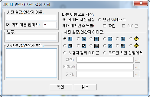

이 대화상자를 사용하여 데이터 연산자 또는 테스트를 사전 설정 또는 연산자로 저장합니다. 후자의 경우 3ds Max를 종료하고 다시 시작하면 파티클 뷰 기지에 표시됩니다.
저장된 사전 설정 또는 사용자 정의 연산자는
[3dsmax root]₩plugcfg_In₩ParticleFlowDataPresets₩
폴더에 저장된 확장자가 .pfp(파티클 흐름 사전 설정)인 파일 형식을 사용합니다. 사전 설정 또는 연산자를 제거하려면 이 폴더로 이동하고 파일을 삭제합니다.
특정 범주에서 사전 설정을 저장하는 경우 소프트웨어는 이 이름을 사용하여 하위 폴더를 만들고 이 폴더에 사전 설정을 배치합니다. Particle Flow Data Presets 폴더에서 폴더를 재구성하여 사전 설정을 위한 범주 조직을 재구성할 수 있습니다.
인터페이스
- 사전 설정/연산자 이름
- 사전 설정 또는 연산자가 로드할 데이터 사전 설정 선택 대화상자 또는 기지에서 각각 가지게 되는 이름입니다.
- 기지 이름 접미사
- 나머지 항목과 사용자 정의 연산자 또는 테스트를 구분하기 위해 기지 이름에 추가할 하나 이상의 문자를 입력합니다. 기본값은 *입니다. 이는 연산자/테스트로 저장된 사전 설정에만 적용됩니다.
- 범주
- 사전 설정 저장에만 적용됩니다. 범주 이름을 지정하는 경우 사전 설정이 로드할 데이터 사전 설정 선택 대화상자에서 해당 이름의 분기에 나타납니다.
- 사전 설정/연산자 설명
- 여기에 입력한 설명이 기지의 오른쪽에 있는 설명 패널에 나타납니다.
- 다른 이름으로 저장
- 사용자 정의 연산자/테스트를 다음으로 저장할지 여부를 지정합니다.
- 데이터 사전 설정
- 데이터 연산자/테스트를 데이터 사전 설정 연산자/테스트가 있는 파티클 뷰 및 데이터 뷰 내에서 사전 설정으로 사용할 수 있습니다.
- 연산자/테스트
- 데이터 연산자/테스트를 3ds max를 종료하고 다시 시작한 후 파티클 뷰 기지에서 사용할 수 있습니다.
팁: 설명에 검은 선을 만들려면 Ctrl+Enter를 누르거나 적절한 수의 공백을 입력합니다. Enter 키만 누르면 변경 사항이 적용되고 대화상자가 닫힙니다.
- 노출 컨트롤 매개변수
와이어링된 하위 연산자 네트워크 외에 데이터 연산자에는 파티클 뷰, 연산자 작업의 롤아웃에서 데이터 아이콘 및 데이터 아이콘 테스트, 연산자 아이콘 그룹에 대해 표시되는 일부 공통 매개변수가 있습니다. 이러한 매개변수가 사용자 정의 연산자에서 표시되어야 하는 경우 작업이나 아이콘 또는 둘 다 설정할 수 있습니다. 이러한 매개변수를 노출하지 않는 경우 매개변수 노출로 명시적으로 노출한 컨트롤만 사용할 수 있습니다.
사전 설정/연산자 아이콘 그룹
다음 컨트롤을 사용하여 사용자 정의 연산자 또는 테스트에 대한 아이콘을 지정합니다. 미리 정의된 활성 아이콘(각각에는 비활성 및 기지 버전도 수반됨) 중 하나를 선택하거나 사용자 정의 아이콘의 이미지를 지정합니다.
- 사용자 정의 아이콘
- 이를 선택하면 활성/비활성/기지 필드를 활성화합니다. 연산자/테스트가 활성, 비활성화(해제)된 경우 및 기지에 나타나는 대로(연산자/테스트로 저장된 경우) BMP 형식의 이미지 파일을 선택하려면 [...] 버튼을 사용합니다.
- 로드된 사전 설정에서
현재 로드된 사전 설정에서 아이콘을 사용합니다(있는 경우).
