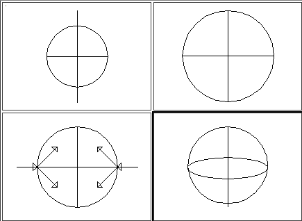

구형 OmniFlect는 Omniflector 유형 공간 왜곡의 구형 버전으로, 원래 구형 디플렉터보다 많은 옵션을 제공합니다. 대부분의 설정은 파티클 OmniFlect의 설정과 같습니다. 차이점은 이 공간 왜곡에서 평면 표면 대신 구형 디플렉션 표면을 제공한다는 것입니다. 서로 다른 유일한 설정은 디스플레이 아이콘 영역으로, 여기서 폭 및 높이 대신 반지름을 설정합니다.
주: 디플렉터의 반대쪽에서는 왜곡 효과가 반대로 됩니다. 따라서 SOmniFlect를 통과하는 굴절된 파티클은 먼저 외부 표면에 닿은 다음 내부 표면에 닿습니다. 양수 왜곡 값은 파티클을 수직으로 왜곡합니다. 그런 다음 파티클이 내부 표면을 통과할 때 동일한 양수 왜곡 값이 평행으로 파티클을 왜곡합니다.
구형 OmniFlect 뷰포트 아이콘
