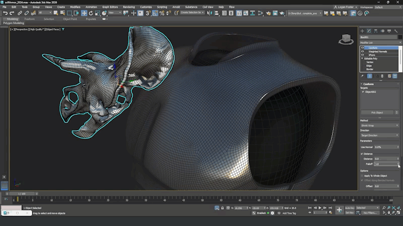

준수 수정자 개선 사항
팽팽하게 둘러싸기 투영 방법을 사용할 때 거리 매개변수를 사용할 수 있는 새 옵션이 준수 수정자 추가되었습니다.
거리 및 폴오프 기능이 개선됨
3ds Max 2026.3에 도입된 새로운 옵션은 거리 및 폴오프에 대한 추가 컨트롤을 제공하므로 준수 수정자가 표면 "히트"를 찾아 맞출 시점을 더 세밀하게 관리할 수 있습니다. 이러한 변경으로 수정자에는 대상에서 "히트"를 찾기 위해 검색할 거리를 결정하는 최대 거리 값이 추가되었습니다. 폴오프 값이 거리에 추가되어 영향 폴오프(소프트 선택과 유사)가 만들어집니다. 이러한 업데이트를 통해 수정자에서 기대한 결과를 얻을 수 있습니다.
