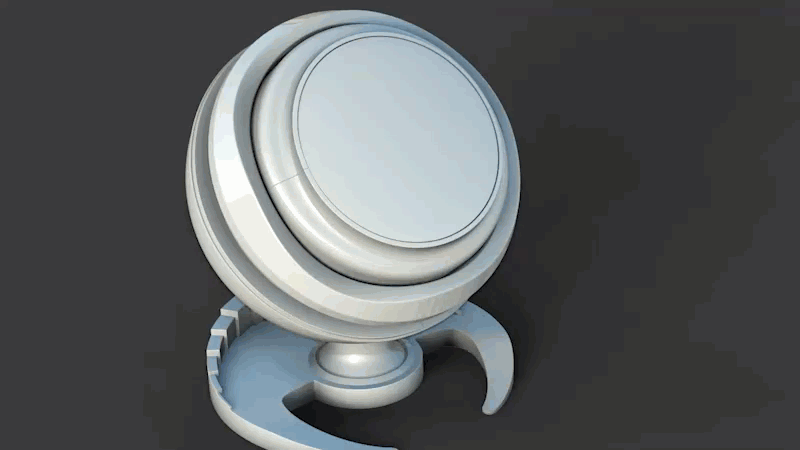

슬레이트 재질 편집기: 향상된 축소판 캐시
슬레이트 재질 편집기 축소판 캐시 향상되어 다양한 색상 관리 설정에 대해 고유한 축소판을 보유할 수 있습니다. 이렇게 하면 예를 들어 뷰 변환이 앞뒤로 변경될 때 축소판을 불필요하게 다시 렌더링하지 않아도 됩니다.
또한 슬레이트 재질 편집기 기본 설정의 브라우저 샘플 업데이트 옵션을 끄면 설정이 변경될 때 재질/맵 브라우저에서 샘플 견본을 다시 렌더링하지 않아도 됩니다. 이렇게 하면 작업하는 동안 상호 작용 속도가 빨라질 수 있지만 견본이 정확하지 않습니다.
