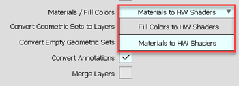

새로운 CATIA V5 가져오기 옵션
새로운 CATIA V5 Materials/Fill Colors 가져오기 옵션을 사용하면 파일이 .wire 파일로 변환될 때 들어오는 CATIA 재질 및 객체 채우기 색상이 처리되는 방식을 지정할 수 있습니다.
Materials/Fill Colors에는 다음과 같은 두 가지 옵션이 있습니다.
자세한 내용은 CATIA V5 가져오기 옵션을 참조하세요.
