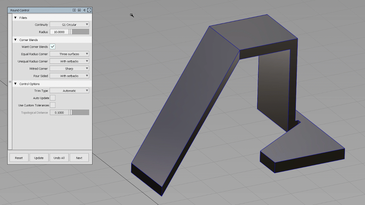

Corner Blend 툴: Square 툴과 마찬가지로 Corner Blend 툴은 이제 툴 제어 창에서 슬라이더 컨트롤을 사용하여 값을 변경할 때 대화식으로 업데이트됩니다.
