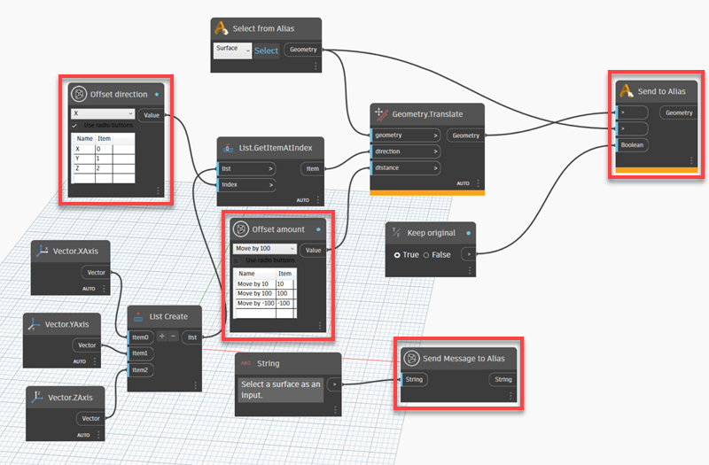

새 Alias-Dynamo 노드를 사용하면 사용자 지정 Dynamo Player 스크립트에 더 많은 기능과 유용성을 추가할 수 있습니다. 예를 들어, 이제 드롭다운 목록, 방사형 버튼, 피드백 메시지를 추가할 수 있을 뿐만 아니라 기존 Alias 형상을 수정하는 스크립트를 생성할 수 있습니다. 또한, Dynamo Player 툴박스에 새로운 Dynamo Player 샘플 스크립트가 추가되었습니다. 또한, Alias-Dynamo 사용자 인터페이스가 새로운 디자인과 느낌을 선사하도록 바뀌었습니다.

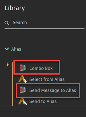

Alias-Dynamo 라이브러리의 Alias 섹션에 다음과 같은 새 노드가 추가되었습니다.
이 노드를 사용하여 드롭다운 목록이나 방사형 버튼을 Dynamo 스크립트에 추가하면 스크립트에서 옵션을 더 직관적이고 쉽게 선택할 수 있습니다. 기본적으로 이 노드는 드롭다운 목록을 생성합니다. 노드에서 Use radio button 옵션을 선택하여 방사형 버튼을 생성합니다. 각 입력 값의 이름을 입력하고 항목 아래에 관련 값을 제공합니다. 노드의 출력을 GetItemAtIndex 노드의 Index 입력에 연결하거나 GeometryTranslate 노드의 입력에 직접 연결할 수 있습니다.
Send Message to Alias 노드를 사용하여 스크립트 사용자에게 피드백 메시지를 추가할 수 있습니다. 예를 들어, 이 노드를 사용하여 사용자에게 잘못된 스크립트 입력에 대해 경고하거나 입력 형상을 선택하라는 메시지를 표시합니다. Send Message to Alias 노드는 String 노드의 출력을 가져와 Dynamo Player에 텍스트를 표시하거나 Alias 뷰포트에 직접 표시합니다.
Send to Alias 노드에 새로운 Keep Originals 옵션이 추가되었습니다. 이 옵션을 사용하면 기존 형상을 입력으로 수정하는 스크립트를 생성할 수 있습니다. 수정된 출력 외에 원래 형상도 유지하도록 선택할 수 있습니다. Send to Alias 노드에서 Keep Originals는 부울 노드의 출력을 사용하여 옵션을 켜고 끄는 부울 입력으로 제어됩니다.

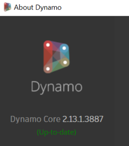

Alias가 Dynamo 버전 2.13으로 업데이트되었습니다.
