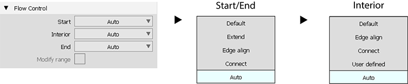

Flow Control 옵션 업데이트
Start, Interior, End Flow Control에 새로운 Auto 옵션이 추가되었습니다. Auto로 설정하면 Alias는 모깎기 서페이스 모서리와 경계 서페이스의 모서리가 만나는 방식을 제어하는 데 사용할 가장 좋은 방법을 결정합니다. Auto를 사용하여 모깎기를 생성하면 입력 형상의 모서리 조건과 가장 잘 호환되는 Flow Control 설정을 선택하는 과정에서 추측하지 않아도 됩니다. 이렇게 하면 최상의 결과를 더 빠르게 얻을 수 있습니다.
Start 및 End Flow Control의 경우, Alias는 Default, Extend, Edge align 또는 Connect 중에서 선택합니다. Interior Flow Control의 경우, Alias는 모깎기 길이에 따라 다양한 Flow Control 방법을 사용하여 서페이스 토폴로지의 변경에 따라 가장 좋은 방법을 사용할 수 있습니다.

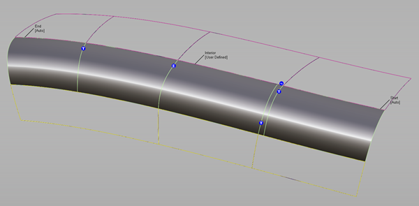

향상된 Interior Flow Control
Auto 외에도 새로운 User defined 옵션이 Interior Flow Control에 추가되었습니다. 이 옵션을 사용하면 입력 서페이스 세트의 각 내부 경계에서 사용하는 Flow Control 방법을 더 세부적으로 제어할 수 있습니다. Auto 설정에서 모깎기를 생성하는 데 사용한 방법을 보려면 User defined를 선택합니다. 원하는 결과를 얻지 못하면 조절기를 사용하여 각 영역에서 다른 방법을 선택하고 신속하게 다시 생성합니다. 이 워크플로우를 사용하면 최적의 쉐이프와 CV 레이아웃에 도달할 때까지 쉽게 시험할 수 있습니다.
