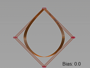

간격띄우기로 각진 부분의 쉐이프 지정
Bias 매개변수를 사용하면 모서리 중심선의 왼쪽이나 오른쪽으로 위치를 간격띄우기하여 각진 부분의 쉐이프를 지정할 수 있습니다. 서브디비전 모델에 언더컷을 생성하려면 높은 Sharpness 값과 함께 Bias를 사용하세요.
