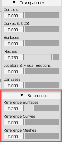

향상된 참조 데이터의 Transparency 컨트롤
이제 새로운 Transparency Control Panel 슬라이더를 사용하여 참조 서페이스, 곡선, 메쉬의 Transparency 값을 개별적으로 조정할 수 있습니다. Transparency Control Panel에서 References 탭을 확장하여 새 컨트롤에 액세스합니다.
자세한 내용은 모델링 제어판을 참조하세요.
