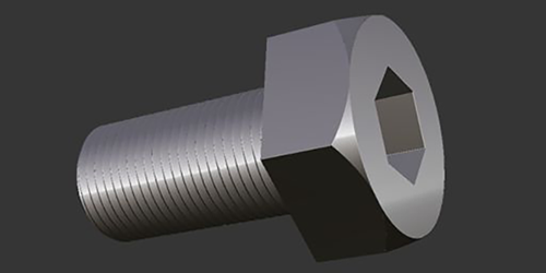

- Bolt Generator (Bolt Generator 2024.0.1.dyn) - 이 스크립트는 NURBS 형상에서 다양한 볼트를 생성할 때 사용합니다. M3–M8 표준 볼트에 대한 사전 설정을 선택하거나 Dynamo Player에 표시된 매개변수를 사용하여 고유의 설정을 생성할 수 있습니다.

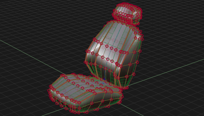

- Seat Generator (Subdiv Car Seat Generator 2024.0.5.dyn) - 이 스크립트를 사용하면 대략적인 버전의 서브디비전 카시트를 빠르게 생성하고 쉐이프를 만들 수 있습니다. 세 개의 단면 곡선을 입력으로 선택하면 스크립트에서 전체 시트를 생성합니다. 매개변수 슬라이더를 사용하여 시트 구성요소의 쉐이프를 제어합니다. 서브디비전 형상의 출력 해상도를 정의할 수도 있습니다.

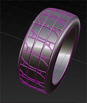

- Tire V2 (Nurbs Tire V2 2024.0.7-tireV2.dyn) - 실제 타이어 생성의 특징과 더 비슷한 매개변수를 추가했습니다.

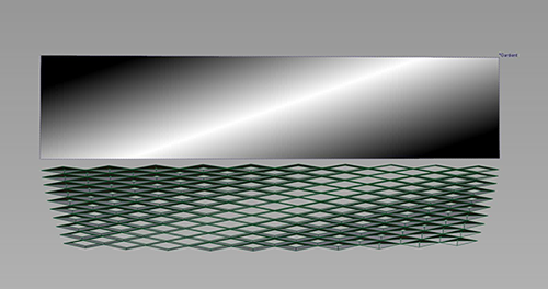

- Diamond Pattern (Nurbs Diamond Picture 2024.0.02-n diam.dyn) - 이 스크립트에는 이제 비트맵 이미지를 어트랙터 입력으로 사용하여 다이아몬드 패턴의 배율을 제어하는 옵션이 포함되어 있습니다. 스크립트에서 이미지를 생성할 수도 있으며, 나중에 이를 이미지 입력으로 가져올 수 있습니다.

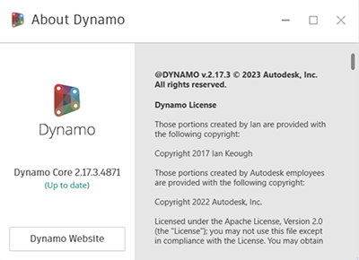

Alias가 Dynamo 2.17로 업데이트됨
Alias가 Dynamo 버전 2.17로 업데이트되었습니다.
이 Dynamo 릴리즈에 대한 자세한 내용은 Dynamo 웹 사이트를 참조하세요.
