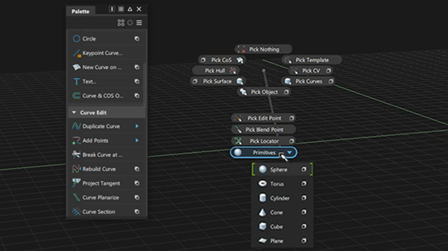

새로운 구 기본체 유형 - 새로운 비극점 퇴화 서페이스 NURBS 구 기본체가 추가되었습니다. 새로운 기본체는 6개의 4차 단일 스팬 NURBS 서페이스로 구성되어 있습니다. 셸을 분리하여(Shell Unstitch 툴) 수정할 수 있습니다.

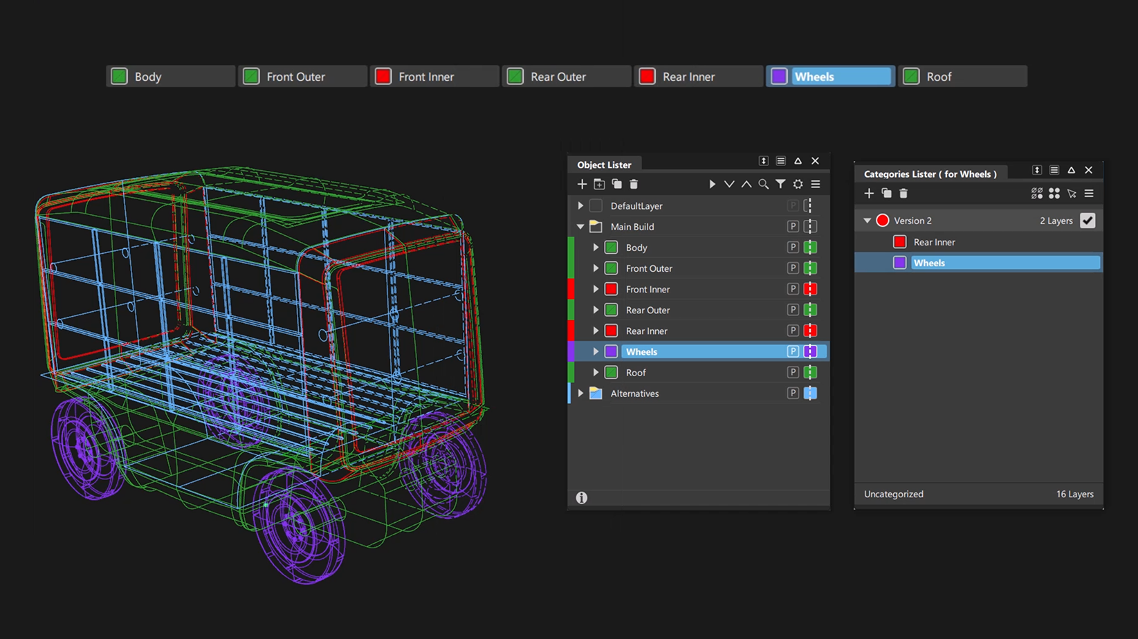

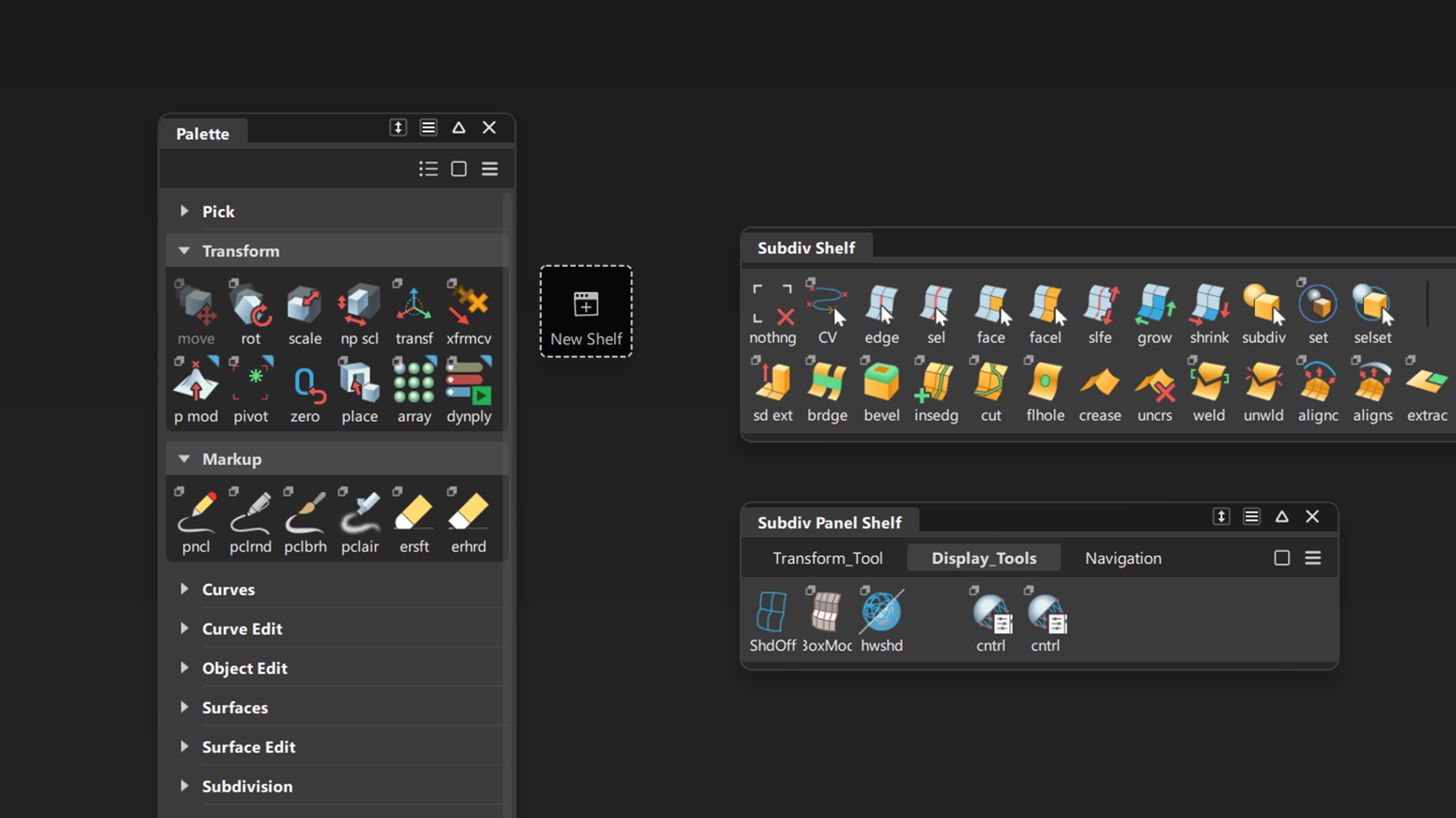

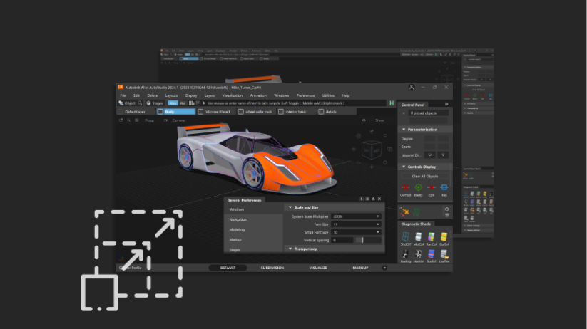

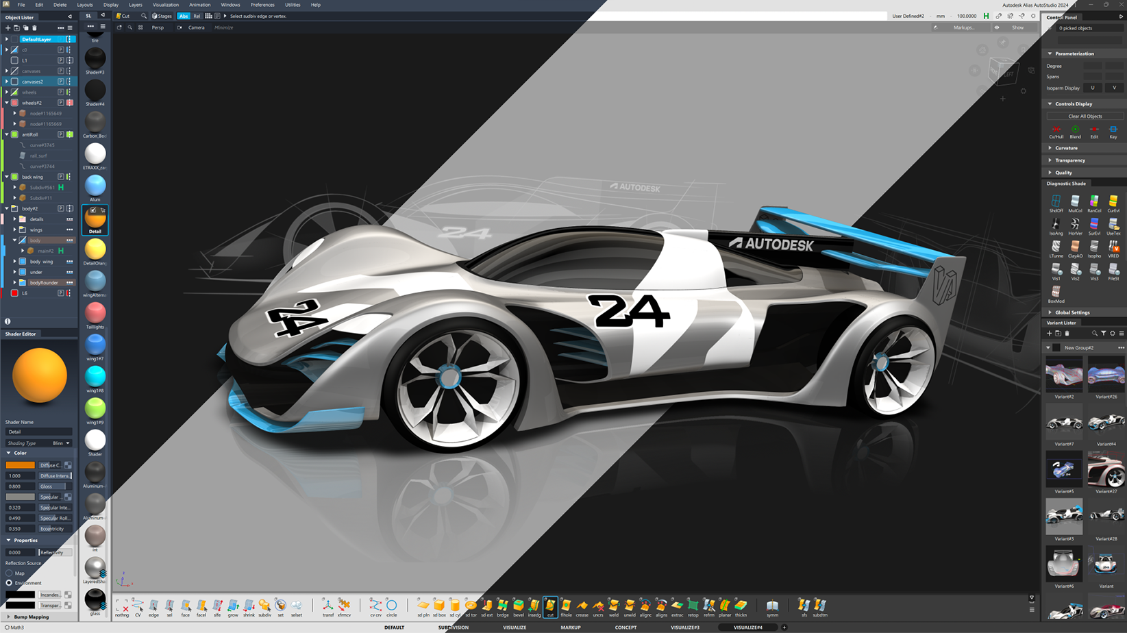

추가 UI 색상 테마: Alias 2024는 세 가지 사용자 인터페이스 색상 테마를 제공합니다. 기본적으로 Alias는 Light 색상 테마로 시작됩니다. 변경하려면 Preferences > Color Themes 메뉴에서 Dark Grey Color, Dark Blue Color 또는 Custom을 선택하세요. Alias를 종료하고 다음 세션을 설정할 때 선택 사항이 저장됩니다.

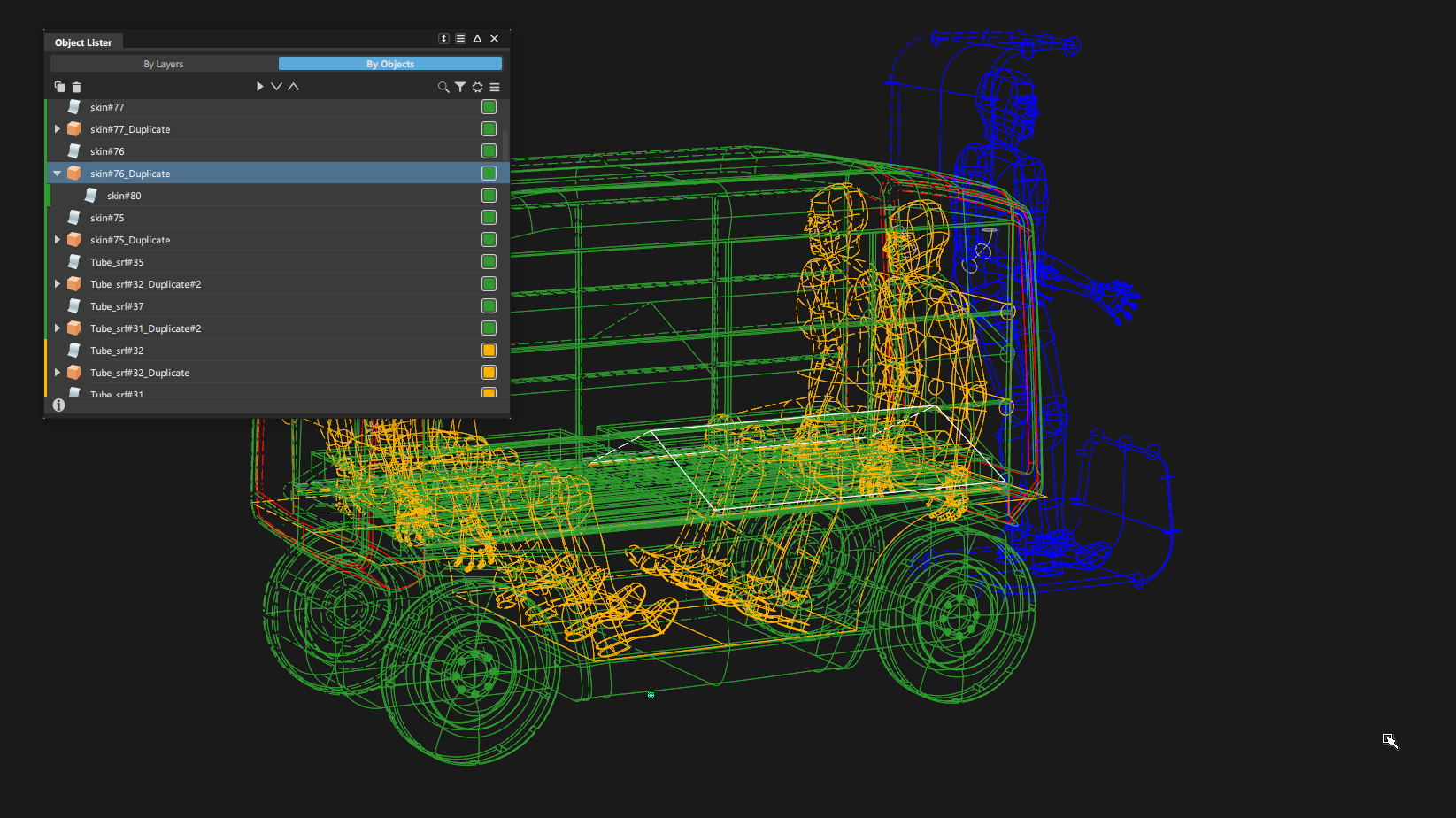

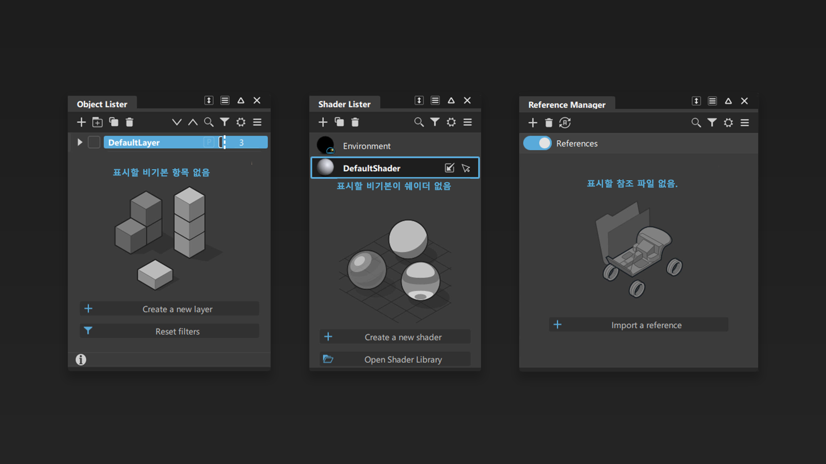

강조 표시 색상 업데이트: Object Lister, Construction Plane Editor, Cross-Section Editor 등 편집기에서 선택된 목록 항목의 강조 표시 색상이 변경되었습니다.
새로워진 아이콘: 아이콘이 세련되게 바뀌었습니다. 더 쉽게 인식하고 단순화할 수 있도록 유사한 투시 및 객체가 사용되었습니다. 눈에 가장 편안한 대비와 명확성을 위해 아이콘은 어두운 테마와 밝은 테마에 따라 다른 세트로 변경됩니다.

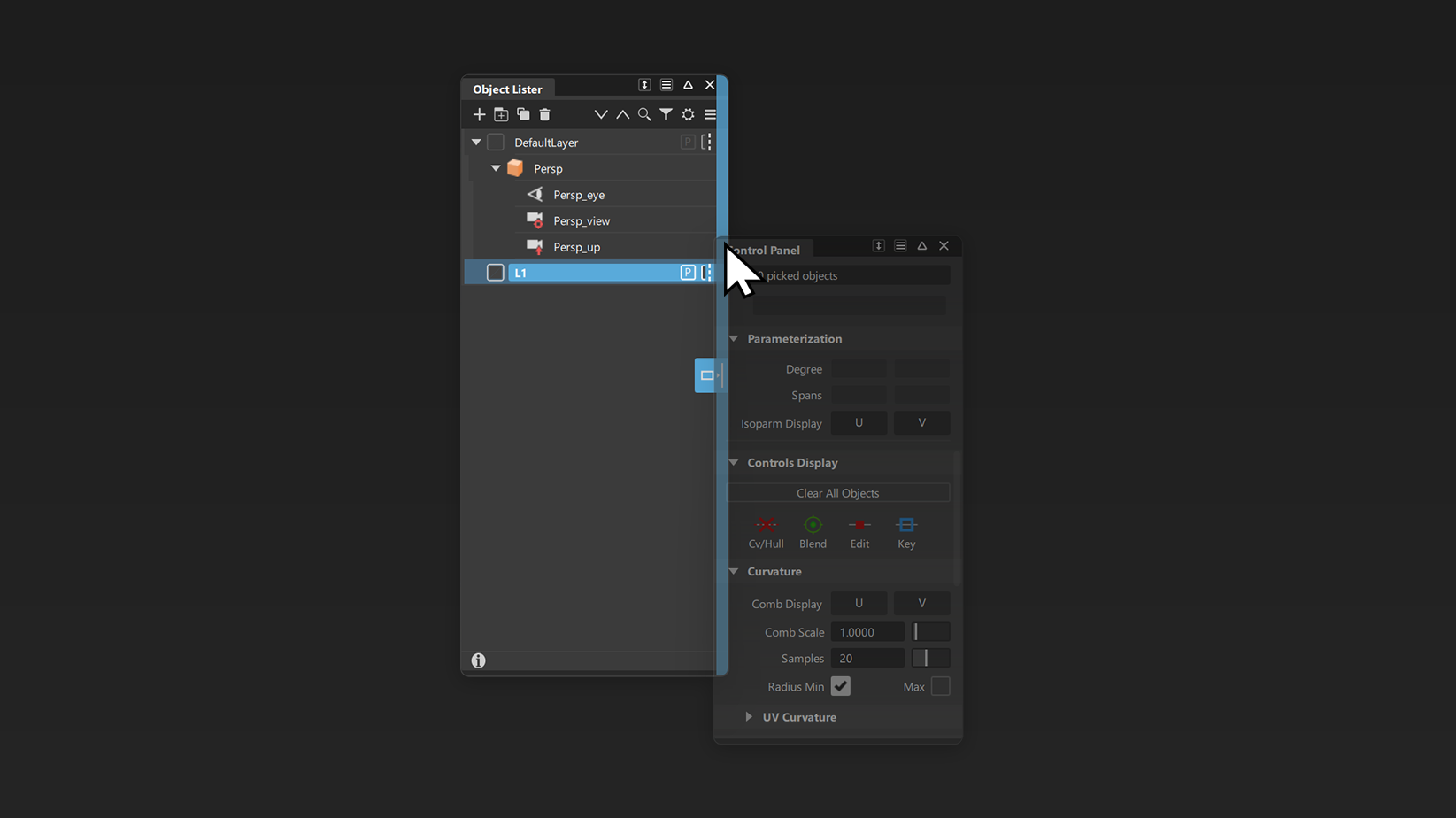

Construction Plane Editor: Settings 메뉴의 새로운 Hide Default Planes를 사용하여 World 및 Y Plane을 숨길 수 있습니다.
