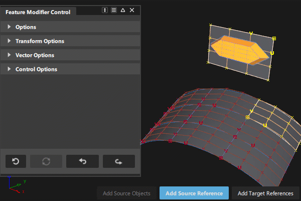

Feature Modifier에 새로운 기능이 추가되었습니다. 이 툴은 이제 출력 형상의 방향을 뒤집는 방법을 제공하고, 여러 대상 참조를 결합할 수 있으며, 곡선의 배율 조정 및 슬라이딩을 지원합니다.
이제 연속적으로 접하는 여러 개의 곡선 또는 서페이스를 소스 참조로 선택할 수 있습니다. 이러한 곡선 또는 서페이스는 소스 객체의 배치를 위한 단일 곡선 체인 또는 서페이스 퀼트로 사용됩니다.
이전에는 여러 개의 곡선 또는 서페이스를 대상 참조로 선택하면 소스 객체가 개별 곡선 또는 서페이스에 복제되었습니다.
이제 여러 대상이 연속적으로 접하고 매개변수화가 일치하는 경우 여러 배치를 위한 별도의 서페이스 또는 단일 배치를 위한 결합된 대상으로 사용할 수 있습니다.
이제 소스 또는 대상 서페이스의 U 및 V 방향을 변경하지 않고도 형상의 방향을 조정할 수 있습니다.
Transform Options 섹션에 배치된 형상을 +90 또는 -90도 단위로 회전시킬 수 있는 두 개의 버튼이 추가되었습니다.
새로운 Flip Side 옵션은 배치된 형상을 대상 서페이스의 반대 법선 방향으로 전환시킵니다.
이제 곡선 참조뿐 아니라 서페이스 참조에서도 Slide U와 Scale U를 사용할 수 있습니다.
