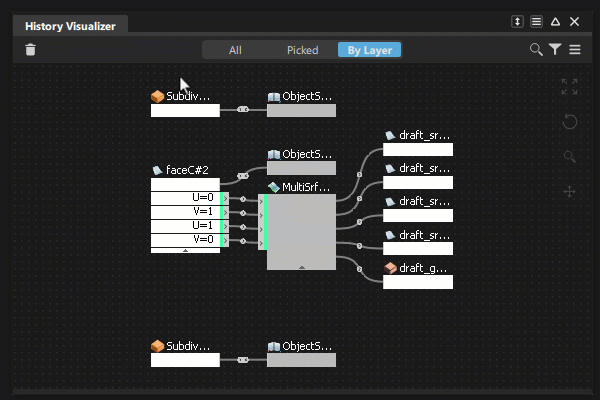

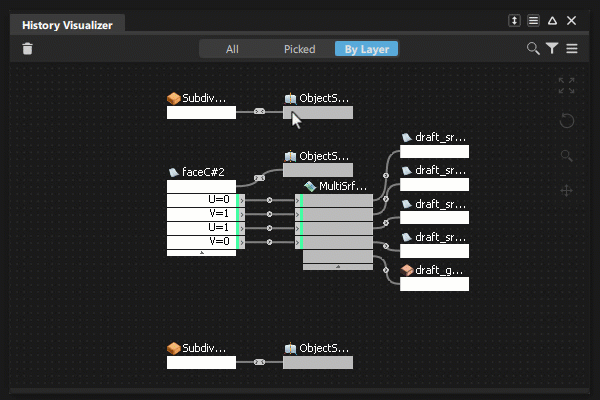

새로워진 모습
탐색 막대가 Alias 뷰포트의 탐색 막대와 비슷하게 표시되도록 업데이트되었습니다. 새로운 탐색 모음에는 이전 버전과 마찬가지로 Fit Window 및 Reset이 포함되고 Zoom 및 Pan이 추가되었습니다. 참고로 마우스와 키보드 조합을 사용한 확대/축소 및 초점이동은 여전히 지원됩니다.
또한 뷰 필터링 버튼인 All, Picked, By Layer가 이제 다른 Alias 편집기의 유사한 기능과 동일하게 표시됩니다.

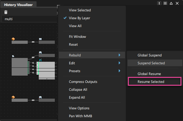

새로워진 Resume Selected
Resume Selected를 사용하면 선택한 개별 노드에서 일시 중단된 내역을 다시 시작할 수 있습니다. 이렇게 하면 더 이상 그래프의 모든 노드에서 내역을 다시 시작하지 않아도 됩니다.
