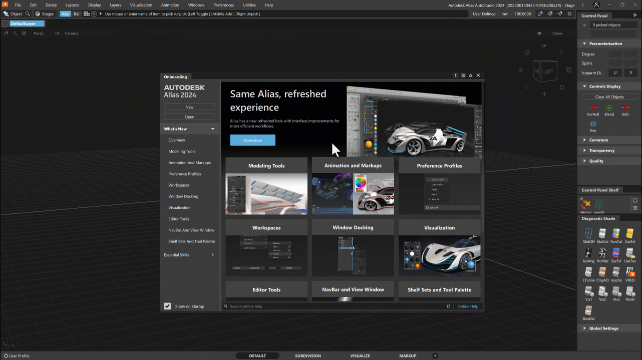

Alias의 새로운 온보딩 환경은 새로운 기능에 대한 정보를 제공하고 신규 사용자와 숙련된 사용자 모두 Alias를 바로 시작할 수 있도록 필수 기술을 시연합니다. 이 버전의 Alias에 포함된 새로운 기능의 주요 내용을 확인해 보세요. 온라인 도움말에서 추가 정보를 보려면 Learn More 버튼을 클릭하세요.
Essential Skills 섹션에서는 튜토리얼 동영상을 시청하여 필수 기술을 배울 수 있습니다. 더 자세한 정보를 원하시면 Learn More 버튼을 클릭하여 온라인 도움말 페이지를 방문하세요. Watch Online 링크를 클릭하면 온라인으로 자막과 함께 동영상을 시청할 수 있습니다.
빈 와이어 파일을 새로 생성하거나 온보딩 창에서 직접 기존 와이어 파일을 열 수 있습니다. 창 하단의 검색 막대를 사용하여 온라인 도움말을 검색하면 브라우저에서 검색 결과가 열립니다. 온보딩 창을 작업공간에 고정하여 함께 사용할 수도 있습니다.
시작 시 왼쪽 하단에 있는 확인란을 사용하여 Onboarding 창 표시 여부를 선택합니다. Help 메뉴에서 언제든지 Onboarding에 액세스할 수 있습니다.
자세한 내용은 필수 기술을 참조하세요.

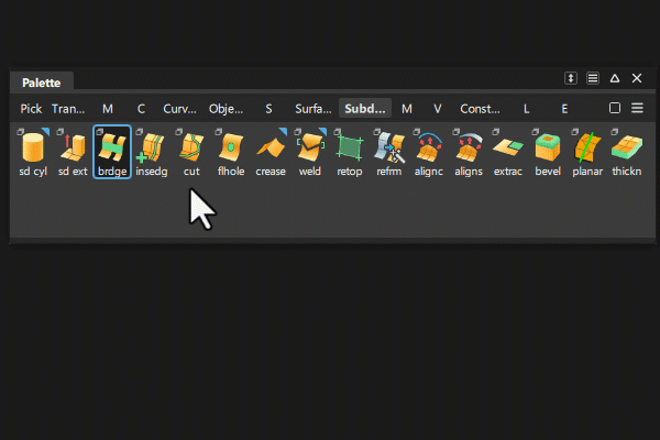

새 툴팁
Tool Palette에 표시되는 툴팁이 개선되었습니다. 이제 Help Preferences에서 Help Languages 기본 설정을 지정하여 툴팁 텍스트를 일본어 및 중국어 간체 버전으로 표시할 수 있습니다.
