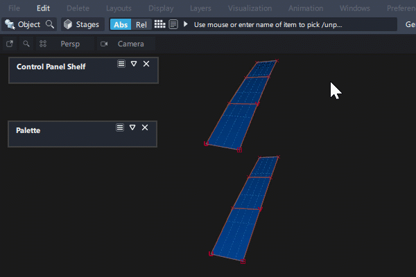

미러 개선 사항
형상을 미러링할 때 법선 방향을 제어할 수 있는 새로운 Keep Surface Normals 옵션이 추가되었습니다. 이 새로운 옵션은 Alias 2022 이전 버전과 Alias 2023의 동작을 제공합니다.
Keep Surface Normals - 꺼짐
Alias 2022 이전 버전의 동작입니다.
그 결과로 나타나는 UV 방향은 두 개의 서페이스에 대해 Transform CV > Slide를 사용할 때 미러링된 동작을 가능하게 합니다.
단점은 형상 법선이 반전된다는 것입니다. 이는 추후에 Set Geometric Surface Orientation을 사용하여 수정할 수 있습니다.
Keep Surface Normals - 켜짐
Alias 2023에 도입된 동작입니다(2024.1에서 Swap UV 기본 설정을 사용하는 경우).
이는 형상을 내보낼 때 보통 선호하는 형상 법선 방향을 유지합니다. 하지만 Transform CV > Slide를 사용하는 경우 두 개의 서페이스에 대해 미러링된 결과가 생성되지 않습니다.
