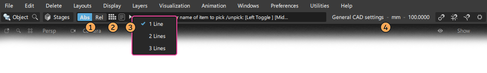

프롬프트행 입력 및 툴에 핫키 모드 전환을 포함한 새로운 기능을 추가했습니다.
이제 프롬프트행에 다음 옵션이 포함됩니다.
절대 또는 상대 숫자 값을 입력하려면 Abs과 Rel 간에 전환합니다. 프롬프트행에 a 또는 r을 입력하면 이전과 동일한 방식으로 계속 작동합니다.
새 프롬프트 입력 모드:
Automatic(기본값) - 마우스를 프롬프트행으로 이동할 필요가 없습니다. 키보드로 숫자를 입력하면 해당 숫자가 자동으로 프롬프트행에 입력으로 전송됩니다. 입력을 시작하면 프롬프트행 입력 영역 아래에 파란색 선이 표시됩니다. 이 모드에서는 단일 핫키를 사용할 수 있으나, 예약된 키(a, r 및 숫자 키)는 좌표 또는 값 입력으로 해석되므로 핫키로 사용할 수 없습니다.
Tab - Tab 키를 사용하거나 프롬프트행에서 클릭하여 활성화하면 숫자를 입력할 수 있습니다. 숫자를 입력할 수 있게 되면 프롬프트행 입력 영역 아래에 파란색 선이 표시됩니다. 이 모드에서는 a, r 및 숫자를 포함하여 모든 핫키를 할당할 수 있습니다.
Tab 키를 누르거나 프롬프트행을 클릭해야 합니다.프롬프트행에 표시할 줄 수를 지정합니다. 프롬프트행을 영구적으로 표시하려면 화살표 아이콘을 클릭하여 1, 2 또는 3줄을 선택합니다. 프롬프트행 내역 아이콘을 사용하여 전체 프롬프트 내역을 표시하는 플로팅 창을 열 수 있습니다.
현재 구성 공차, 단위 및 그리드 간격을 표시합니다.
자세한 내용은 프롬프트 및 Go 버튼을 참조하세요.
