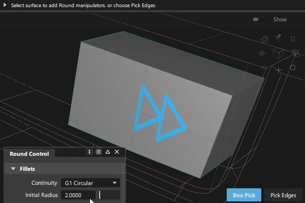

Round 툴 개선 사항
여러 모서리의 반지름 값을 업데이트해야 하는 경우를 위해 인스턴스에서 Round 툴 워크플로우를 개선했습니다. 이제 Alt 키를 누른 채 반지름 조절기를 선택하면 동일한 값을 가진 다른 모든 반지름 조절기가 선택됩니다.
그런 다음, 프롬프트 행에 값을 입력하거나 Alt 키를 놓은 다음 조절기를 원하는 Radius 값으로 드래그하여 선택한 모든 조절기의 Radius 값을 동시에 조정할 수 있습니다.
자세한 내용은 Round를 참조하세요.
