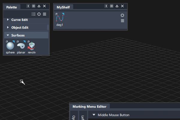

표식 메뉴에서 메뉴 그룹을 추가하는 기능이 Alias 2024.1에서 복원되었습니다.
전체 풀아웃 메뉴를 Marking Menu Editor의 원하는 위치로 드래그할 수 있습니다.
표식 메뉴를 사용하면 풀아웃은 일시적으로 분리된 메뉴로 표시되며, 툴을 선택하거나 툴에서 멀리 떨어진 곳을 클릭할 때까지 유지됩니다.
사용자 지정 메뉴 그룹을 만들려면 쉘프에서 필요한 그룹을 만든 다음 Marking Menu Editor로 드래그합니다.

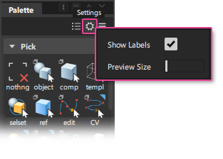

새 쉘프 및 팔레트 설정
쉘프 또는 팔레트에서 Icon Display 모드를 사용하는 경우, 새로운 Settings 메뉴에는 레이블을 표시하고 미리보기 아이콘의 크기를 조정할 수 있는 옵션이 추가되었습니다.

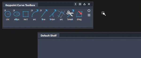

쉘프 탭 마우스 가운데 버튼으로 드래그
탭이 하나뿐인 쉘프의 경우 쉘프를 간략하게 유지하기 위해 탭 헤더가 숨겨집니다. 복제를 위해 탭을 표시하려면 다음을 수행합니다.
참고: 툴 상자, 팔레트 및 메뉴 탭이 쉘프에 추가되면 풀아웃 메뉴 구조가 손실되고 모든 툴이 동일한 수준에 나타납니다. 예를 들어, Blend Curve 툴박스를 사용할 때처럼 한 번의 클릭으로 모든 툴에 접근할 수 있어 편리합니다.

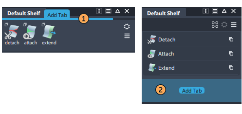

쉘프 탭 마우스 가운데 버튼 드롭 영역
탭의 드롭 영역에서 탭을 더 쉽게 추가할 수 있도록 강조 표시가 향상되었습니다.
