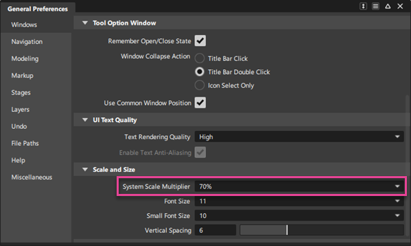

새로운 UI 배율 조정 기본 설정
이제 새로운 System Scale Multiplier 기본 설정을 사용하여 Alias 인터페이스의 디스플레이 배율 조정을 조정할 수 있습니다. 새 기본 설정을 사용하면 설정된 시스템 디스플레이 속성을 바탕으로 UI의 배율을 조정할 수 있습니다. 기본값인 Use System Display Scale (100%)을 사용하는 경우, Alias UI 배율 조정은 시스템 속성과 동일합니다. 배율 조정의 변경 사항은 즉시 적용됩니다. 이 기본 설정을 지정한 후 Alias를 다시 시작할 필요가 없습니다.
기본 설정은 각기 다른 시스템 디스플레이 배율 조정이 지정된 여러 디스플레이도 지원합니다. 예를 들어, 두 개의 디스플레이가 있고 하나의 시스템 디스플레이 속성이 100%, 다른 하나가 200%로 설정되어 있는 경우, System Scale Multiplier 기본 설정을 150%로 조정하면 최종 배율은 각각 150%와 300%가 됩니다.
General Preferences의 Windows > Scale and Size 섹션에서 System Scale Multiplier 기본 설정에 액세스합니다.

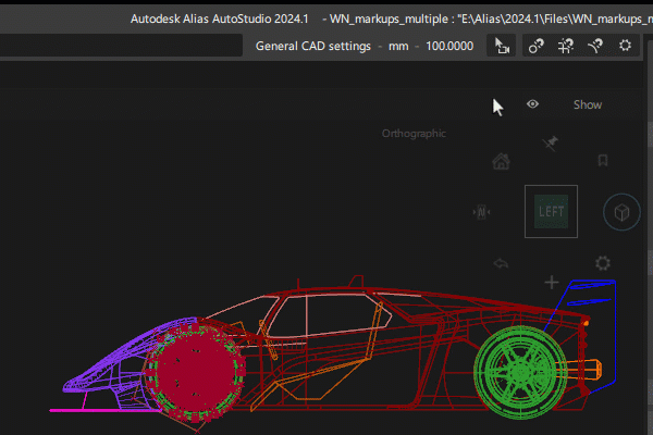

Camera-based Selection 토글
이제 Selection Option 창을 열지 않고도 Camera-based Selection을 켜거나 끌 수 있습니다. 이렇게 하면 핫키에서 Camera-based Selection을 전환하는 것과 같은 효과가 있습니다. 예를 들어, Hotkey Editor에서 Special > Generally Useful Functions > Camera-based Selection을 참조하세요.

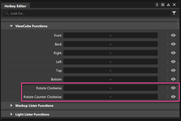

ViewCube 회전을 위한 특수 핫키
ViewCube 회전에 핫키를 지정하는 기능이 추가되었습니다. Hotkey Editor의 Special에서 ViewCube Functions로 이동하세요. 여기에서 Rotate Clockwise 및 Rotate Counter Clockwise를 위한 핫키를 지정할 수 있습니다.
