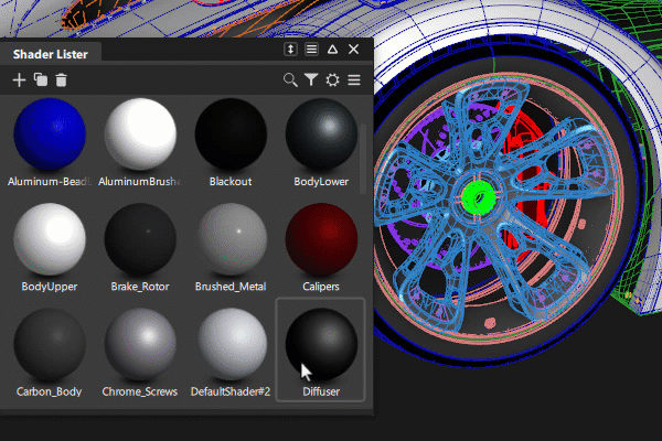

할당된 쉐이더 강조 표시
이제 선택한 객체에 할당된 쉐이더가 Shader Lister에서 파란색 모서리로 표시됩니다. 이렇게 하면 뷰포트에서 객체를 상자 선택하고 객체에 할당된 쉐이더를 신속하게 확인할 수 있습니다.
새로운 Sort by 옵션
Shader Lister의 Settings 메뉴에 있는 새로운 Sort by 옵션을 사용하여 알파벳순이나 생성된 순서대로 쉐이더를 구성할 수 있습니다. 또한 이제 쉐이더를 유형별로 그룹화할 수도 있습니다(예: 쉐이더, 레이어드 쉐이더, 스위치 쉐이더).

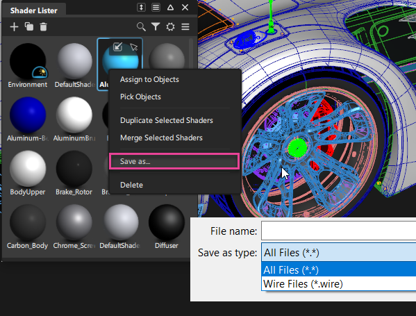

쉐이더 내보내기
Save as를 사용하여 Shader Lister에서 쉐이더를 저장할 때 이제 Wire Files(* .wire)가 파일 브라우저 창의 Save as 유형으로 나타납니다.
