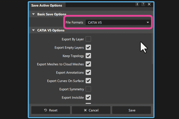

CATIA V5 내보내기 업데이트 및 개선 사항
쉐이더 및 재질에 대한 새로운 내보내기 옵션이 추가되었으며 Alias 도면층 계층의 왕복 이동이 개선되었습니다.
새로운 CATIA 내보내기 옵션 및 개선 사항
Alias 2024에는 결과 CATIA 파일에 Alias 하드웨어 쉐이더를 포함할 수 있는 새로운 Export Shader 옵션이 포함되어 있습니다.
쉐이더를 내보낼 때 다음 쉐이더 내보내기 옵션 중 하나를 선택할 수도 있습니다.
Shaders to Fill Colors
이 옵션이 켜져 있으면 지정된 Alias 하드웨어 쉐이더를 결과 CAITA 파일의 객체 채우기 색상으로 변환합니다. 이 옵션이 꺼져 있으면 Alias 하드웨어 쉐이더가 CATIA V5 재질로 변환됩니다.
Assign Shaders to Geom. Sets only
동일한 쉐이더 세트를 공유하는 객체가 포함된 그룹 또는 도면층을 내보낼 때 이 옵션을 사용하여 내보낸 CATIA 파일의 형상 세트에 쉐이더를 지정할 수 있습니다. 이렇게 하면 각 쉐이더의 인스턴스 하나만 내보내기에 포함됩니다. 이 옵션을 끄면 내보내기에서 각 객체 지정에 대해 쉐이더의 인스턴스를 생성합니다. 이로 인해 변환 시간이 길어지고 파일 크기가 커집니다.
이제 도면층 폴더 지원됨
Export By Layer가 이제 Alias 도면층 폴더를 지원합니다. 즉, 전체 Alias 도면층 계층이 변환된 CATIA 파일에서 유지됩니다. 이전 Alias 버전에서는 도면층 폴더를 무시합니다.
이렇게 하면 Convert Geometric Sets to Layers를 사용하여 파일을 Alias로 다시 가져오고 파일의 원래 도면층 계층을 유지할 수 있습니다.
