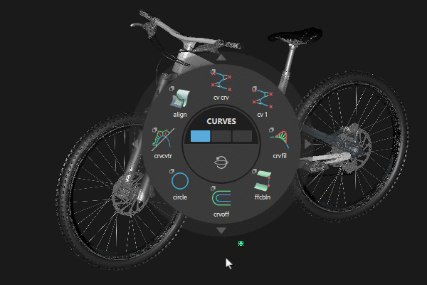

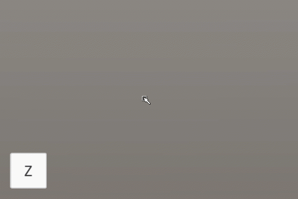

표식 메뉴와 마찬가지로 Custom Puck은 액세스할 때 커서 위치에 표시됩니다. 다음 두 가지 방법으로 Custom Puck에 액세스할 수 있습니다.

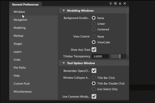

이러한 핫키는 Custom Puck PreferencesHotkey Editor에서 다시 구성할 수 있습니다.

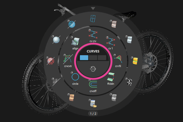

Custom Puck은 중앙, 내부 링 및 하나 이상의 외부 링으로 구성됩니다. 내부 링의 테두리를 따라 화살표를 클릭하면 외부 링이 표시됩니다. 하단의 숫자 아이콘을 클릭하면 여러 외부 링 사이를 전환할 수 있습니다. 예를 들어, 1/2는 두 개의 외부 메뉴 중 하나를 표시하고 있음을 나타냅니다.
기본적으로 퍽 중심은 상단 및 하단 섹션으로 나뉩니다.
기본적으로 내부 링 메뉴는 그 둘레에 최대 8개의 항목을 포함할 수 있습니다. 내부 링에 포함된 모든 추가 항목은 퍽 바로 아래의 오버플로우 영역에 포함됩니다. Custom Puck Preferences에서 이 수를 최대 12개까지 늘릴 수 있습니다.
마우스 왼쪽 버튼, 마우스 가운데 버튼, 마우스 오른쪽 버튼을 사용하여 표식 메뉴에 액세스할 수 있는 세 번째 섹션으로 중앙을 더 나눌 수 있습니다. Custom Puck Preferences에서 Marking Menu 표시를 켜면 표식 메뉴 액세스가 표시됩니다.

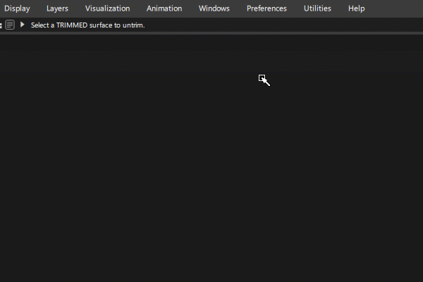

기본적으로 내부 및 외부 링 메뉴에는 곡선, 서브디비전 모델링, 시각화 도구 및 옵션이 미리 채워져 있습니다. Custom Puck Editor를 사용하면 내부 링과 외부 링을 사용자 지정할 수 있습니다. 이 편집기에 액세스하려면 Preferences > Custom Puck Editor를 선택하세요.
퍽을 사용자 지정하는 데 사용하는 워크플로우는 사용자 지정 툴 팔레트 편집과 유사합니다. 내부 링 메뉴를 추가하려면 Custom Puck Editor를 선택하고 Custom Puck Data 쉘프에 새 탭을 만듭니다. 사용자 지정 쉘프에서와 마찬가지로 툴 및 메뉴 항목을 마우스 가운데 버튼으로 클릭한 채 드래그하여 새로운 메뉴를 채울 수 있습니다. 외부 링을 추가하려면 새 탭을 만들고 Outer라는 단어 뒤에 메뉴의 내용을 나타내는 이름을 사용하여 이름을 변경합니다. 탭 이름에 Outer를 사용하지 않으면 링이 대신 내부 링으로 표시됩니다.
