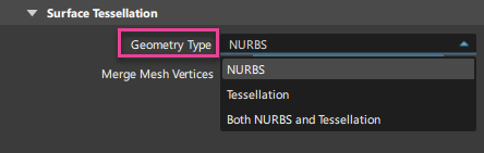

FBX 내보내기 업데이트
이제 새로운 Geometry Type 옵션을 사용하여 메쉬 또는 NURBS 데이터만 파일로 내보내거나 같은 파일에서 둘 다 내보낼 수 있습니다. Alias의 이전 세 버전에서는 메쉬 및 NURBS 데이터를 동일한 파일로 내보냈습니다.

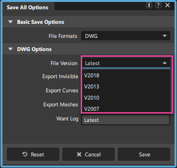

DWG 내보내기 개선 사항
이제 파일을 내보낼 때 사용할 .dwg 파일 형식의 버전을 선택할 수 있습니다. DWG Options에는 최신 버전, V2018, V2013, V2010 및 V2007 버전에 대한 액세스를 제공하는 새로운 File Formats 드롭다운 목록이 포함되어 있습니다.
