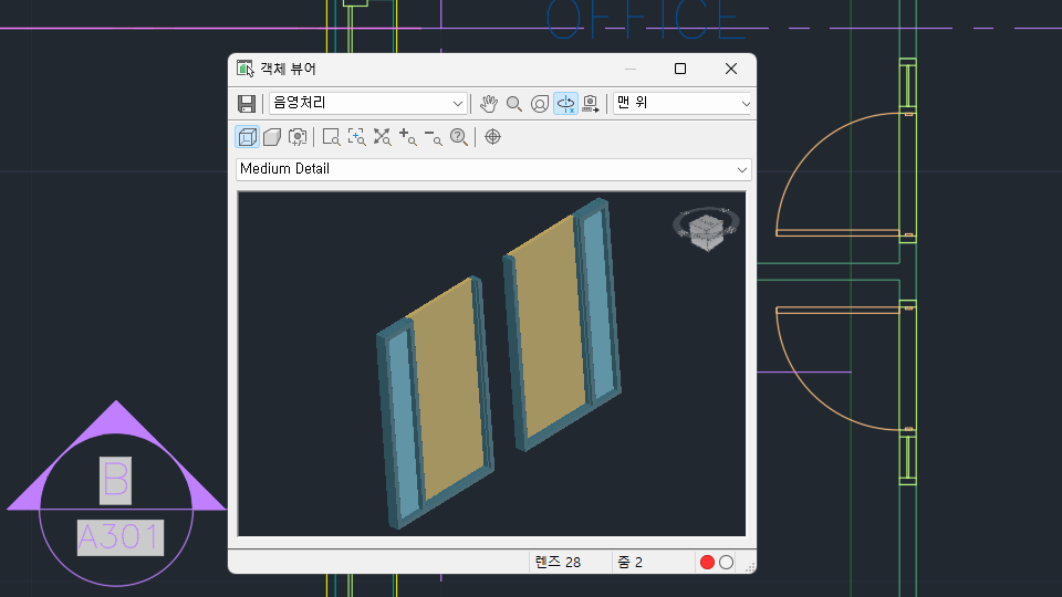

객체 뷰어 개선 사항
객체 뷰어의 전반적인 기능을 개선하기 위해 여러 가지 기능이 향상되었습니다.
GSF 지원: 이제 객체 뷰어가 특정 조건이 충족되는 경우 GSF를 지원합니다.
모델리스 대화상자: 객체 뷰어 대화상자가 열리면 도면 창, 리본 및 응용프로그램의 다른 부분에 액세스할 수 있습니다.
객체 추가: 모델리스 대화상자를 사용하면 도면에서 더 많은 객체를 선택하여 다시 열지 않고도 객체 뷰어에 추가할 수 있습니다.
