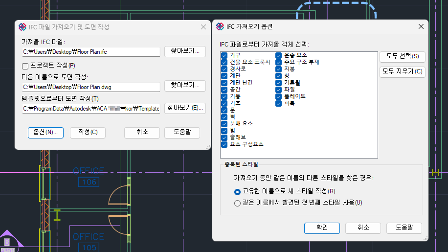

IFC 가져오기: 이제 잘린 파일 경로를 성공적으로 가져옵니다.
IFC 내보내기: 이제 연속 내보내기 시 올바른 IFC 구조가 유지됩니다. 일부 IFC 내보내기 도중 발생하는 시스템 오류도 해결되었습니다.
