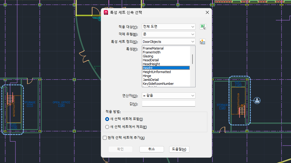

특성 세트 신속 선택
QSELECTPROPERTYSET는 객체 유형 및 특성 세트를 필터링하여 선택 세트를 작성합니다. 예를 들어, 도면에서 동일한 특성 세트 값을 공유하는 모든 유사 객체를 선택할 수 있습니다.
이 새로운 명령은 유사한 객체를 식별하고 작업하는 프로세스를 단순화하여 특히 복잡한 도면에서 시간을 절약하고 오류를 줄입니다.
새 명령
QSELECTPROPERTYSET - 특성 세트 정의의 특성에서 파생된 필터링 기준에 따라 선택 세트를 작성합니다.
