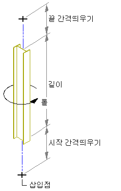

  5. 치수를 확장합니다.
  6. 간격띄우기를 지정합니다.
    원하는 작업... 할 일...
    기둥 시작점의 돌출된 축에서 기둥 간격띄우기 시작 간격띄우기에 값을 입력합니다. 양수 값은 축에서 기둥을 줄이고, 음수 값은 축에서 기둥을 늘입니다.
    기둥 끝점의 돌출된 축에서 기둥 간격띄우기 끝 간격띄우기에 값을 입력합니다. 음수 값은 축에서 기둥을 늘이고, 양수 값은 축에서 기둥을 줄입니다.
  7. 논리적 길이에 값을 입력합니다.
    기둥의 논리적 길이(높이)는 간격띄우기가 적용되기 전의 기둥 길이입니다.
  8. 화면 상에서 롤 지정에서 예 또는 아니오를 선택합니다.
    원하는 작업... 할 일...
    삽입하기 전에 기둥의 롤 지정 화면상에 롤 지정에서 아니오를 선택한 후 롤에 값을 입력합니다.
    삽입할 때 기둥의 롤 지정 화면 상에서 롤 지정에 대해 예를 선택하고 단계 10에서 설명한 대로 롤을 지정합니다.
    끝(상단)에서 처음(하단)까지 볼 때 양수 값은 돌출된 축 주위로 반시계 방향으로 기둥을 롤합니다.
