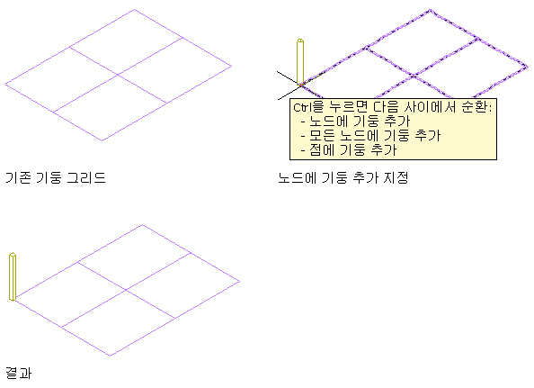

기둥 그리드의 단일 노드에 기둥 추가

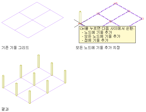

기둥 그리드의 모든 노드에 기둥 추가

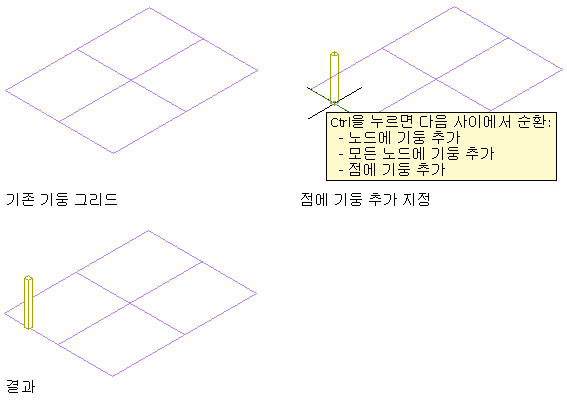

기둥 그리드의 단일 점에 기둥 추가

    원하는 작업... 할 일...
    기둥을 연관 공간의 경계 객체로 사용할 수 있도록 허용 예를 선택합니다.

  11. 커서를 그리드 위로 이동하면 그리드가 강조 표시되고 기둥 추가 옵션 리스트가 표시됩니다. Ctrl 키를 눌러 옵션 간에 이동할 수 있습니다.
  12. 그리드에서 기둥에 대해 삽입점을 지정합니다.
    원하는 작업... 할 일...
    그리드의 특정 노드에 기둥 추가 노드 위로 또는 근처로 커서를 이동하고 클릭합니다. 커서 위치에서 가장 가까운 노드에 기둥이 추가됩니다.
    그리드의 모든 노드에 기둥 추가 Ctrl 키를 누르고 클릭합니다.
    그리드 위 또는 내의 특정 점에 기둥 추가 Ctrl 키를 두 번 누르고 기둥을 추가하려는 지점으로 커서를 이동한 다음 클릭합니다. 화면 상에서 롤 지정에 대한 특성 팔레트 값이 예이면 원하는 대로 커서를 움직여 돌출된 축 주위로 기둥을 롤하고 클릭하거나 롤 각도에 대한 값을 입력하고 Enter 키를 누릅니다.
