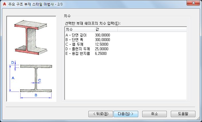

  3. 쉐이프의 치수를 입력하고 다음을 클릭합니다.
    주요 구조 부재 치수 입력

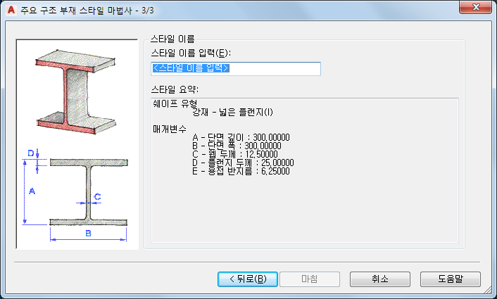

  4. 주요 구조 부재 스타일의 이름을 입력하고 마침을 클릭합니다.
    주요 구조 부재 스타일 이름 입력
    스타일 이름에 다음과 같은 특수 문자는 사용할 수 없습니다.
    • 보다 작음 및 보다 큼 기호(< >)
    • 슬래시와 백슬래시(/)
    • 큰 따옴표(")
    • 콜론(:)
    • 세미콜론(;)
    • 물음표(?)
    • 콤마(,)
    • 별표(*)
    • 세로줄(|)
    • 등호(=)
    • 뒤 작은 따옴표(`)
