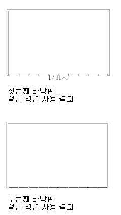

일반적으로 현재 레벨의 절단 평면을 표시하고자 하지만, 다른 레벨을 표시하기를 원할 수도 있습니다. 예를 들어 프로젝트에서 여러 레벨로 확장되는 커튼월이 각 레벨에서 표시되는 방법을 볼 수 있습니다.
다른 절단 평면 결과 지정

    예를 들어 각각의 층 높이가 2.75미터인 3층 건물이 있습니다. 1층 뷰를 작성했지만 2층을 1.4미터의 절단 높이에서 뷰에 표시하려고 합니다. 절단 평면 대화상자에서 레벨에 2를 입력하고 레벨 위 절단 평면 높이에 1.4를 입력합니다. 확인을 클릭하면, 뷰의 화면표시 범위가 두 번째 레벨로 확장됩니다. 다음 값이 화면표시 구성의 절단 평면 탭에 입력됩니다.
    필드 이름 설명
    아래 화면표시 범위 2.75미터 두 번째 레벨이 시작되는 곳입니다.
    절단 높이 4.15미터(2.75미터 + 1.4미터) 1.4미터의 절단 높이를 표시하려면 2.75미터 위치에 있는 두 번째 레벨의 시작 높이에 1.4미터를 추가합니다.
    위 화면표시 범위 5.5미터 두 번째 레벨은 2.75미터에서 시작하고 기준 높이는 2.75미터입니다. 결과는 총 5.5미터의 높이입니다.
