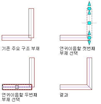

일치하는 끝점으로 두 개의 주요 구조 부재 연귀이음
  1. 연귀이음하려는 주요 구조 부재 중 하나를 선택합니다.
  2. 주요 구조 부재 탭수정 패널연귀이음을 클릭합니다.
  3. 다른 주요 구조 부재를 선택합니다.
