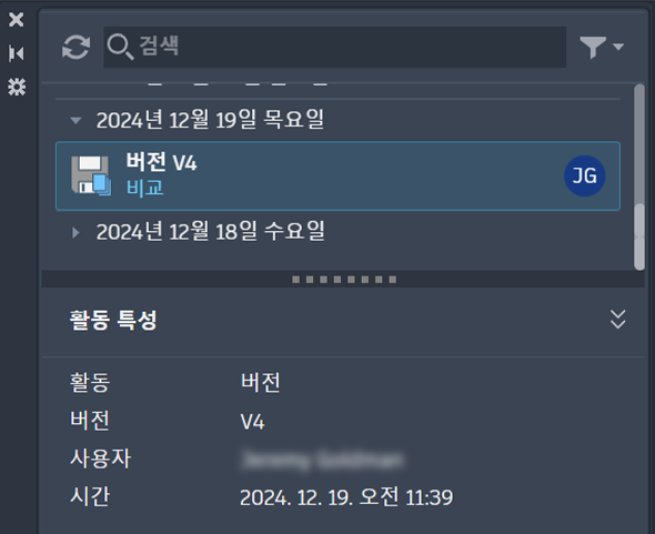

현재 도면에 대한 활동 정보 보기
  1. 보기 탭 > 사용내역 패널 > 활동 정보를 클릭합니다. 찾기
    활동 정보 팔레트가 열리고 현재 도면에 대한 활동이 표시됩니다.
    주: 활동 정보 팔레트가 닫힌 경우에도 활동이 기록됩니다. 다음에 팔레트가 열릴 때 모든 활동이 표시됩니다.
  2. 활동 특성 패널에서 자세한 내용을 보려면 활동을 클릭합니다.
주: 일부 활동은 도면을 저장할 때까지 팔레트에 표시되지 않습니다.
다른 버전 추적 및 비교
Autodesk Docs, Google Drive, OneDrive, Box 또는 Dropbox와 같은 지원되는 클라우드 저장소 공급자와 함께 활동 정보를 사용하면 저장할 때마다 각 도면의 새 버전이 기록됩니다. 각 버전 타일에서 비교를 클릭하여 이전 버전과 현재 버전을 쉽게 비교할 수 있습니다.
주: 현재 도면에서 꺼져 있거나 동결된 도면층은 비교 결과에서 표시되지 않습니다.
활동 필터에서 저장됨을 선택하여 버전 활동을 분리할 수 있습니다. 추가로 필터링하려면 시간 및 사용자 필터를 사용합니다.

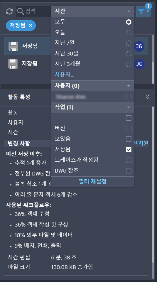

활동 정보 검색 및 필터링
  1. 검색하려면 검색 막대에 텍스트를 입력하여 활동 리스트를 필터링합니다. 숫자, 일, 월, 파일 이름, 트레이스 이름, 특성 이름 또는 값, 사용자 이름 또는 전체 또는 부분 정보를 사용한 활동 이름을 입력할 수 있습니다.
  2. 주: 검색은 자체적으로 사용할 수도 있고 필터와 함께 사용할 수도 있습니다.
  3. 필터링하려면 시간, 사용자 및/또는 활동별로 필터링할 수 있는 필터 아이콘을 선택합니다.
    • 시간: 활동을 보려는 시간 간격을 선택합니다. 사용자...를 클릭하여 달력에서 특정 날짜 또는 날짜 범위를 선택합니다.
    • 사용자: 활동을 보려는 사용자를 선택합니다. 활동이 있는 사용자만 리스트에 포함됩니다.
      주: AU는 AutoCAD 외부에서 진행되는 활동의 약자로 익명의 사용자를 나타냅니다.
    • 활동: 현재 도면의 활동 유형 리스트에서 선택합니다.
    주: 사용자 및 활동 필터에서 여러 옵션을 선택할 수 있습니다.

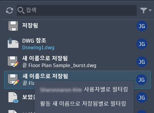

  4. 또한 작업을 마우스 오른쪽 버튼으로 클릭하여 필터에 쉽게 액세스할 수도 있습니다. 이 작업을 사용하면 활동을 수행한 사용자별로 필터링하거나 동일한 유형의 활동으로 필터링할 수 있습니다.
  5. 필터를 지우려면 필터 재설정을 선택합니다.
