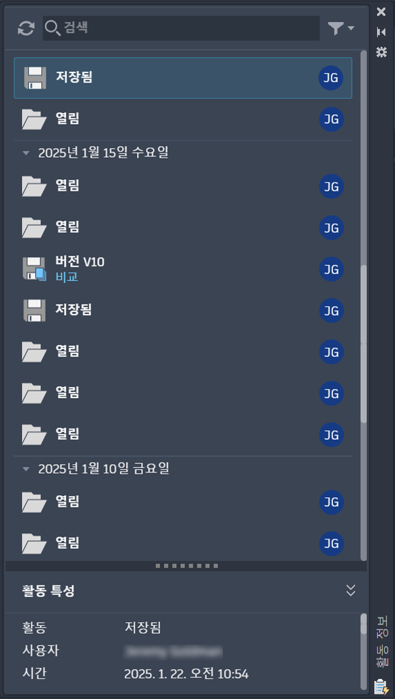

활동은 옵션 대화상자의 파일 탭 아래에 지정된 활동 정보 위치에 기록됩니다. 기본 활동 정보 위치는 C:\Users\{사용자 이름}\AppData\Local\Autodesk\ActivityInsights\Common입니다.
공동작업에 활동 정보를 사용하려면 공유 위치로 변경합니다.
다음은 활동 정보 팔레트에 기록된 활동 리스트입니다.

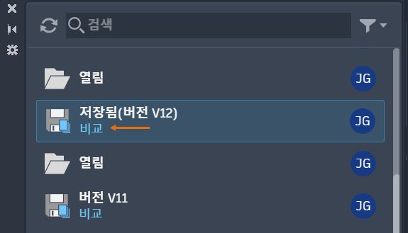

| 지원되는 클라우드 공급자에 저장된 도면 버전 저장 | 저장됨(버전 번호) |

모든 AutoCAD 제품은 도면 활동을 기록합니다. 그러나 AutoCAD LT의 경우 현재 해당 팔레트에는 버전 활동만 표시되며 AutoCAD 모바일 앱에는 아직 활동 정보 팔레트가 없습니다. 다른 AutoCAD 제품에서 공동작업자와 작업할 때 모두 동일한 활동 정보 위치에 저장되는지 확인합니다.
AutoCAD, AutoCAD for Mac 및 AutoCAD 웹은 해당 AutoCAD 제품 내에서 특정 활동이 지원되지 않더라도 열려 있는 도면에 대한 모든 활동을 표시합니다. 예를 들어, STANDARDS 명령은 AutoCAD에서만 지원됩니다. 그러나 이 작업을 사용하면 AutoCAD for Mac 및 AutoCAD 웹에 대한 활동 정보 팔레트에 표준 작업이 표시됩니다.
