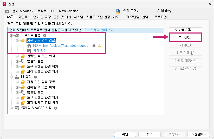

  4. 프로젝트 설정에서 설정 노드를 확장해 현재 지정된 경로를 확인합니다.
  5. 설정 노드를 확장한 상태에서 다음 중 하나를 수행합니다.
    • 노드를 선택하고 추가를 클릭하여 설정에 새 경로를 추가합니다.

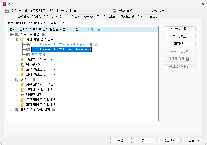

    • 설정 아래의 경로를 두 번 클릭하여 해당 위치를 수정합니다.

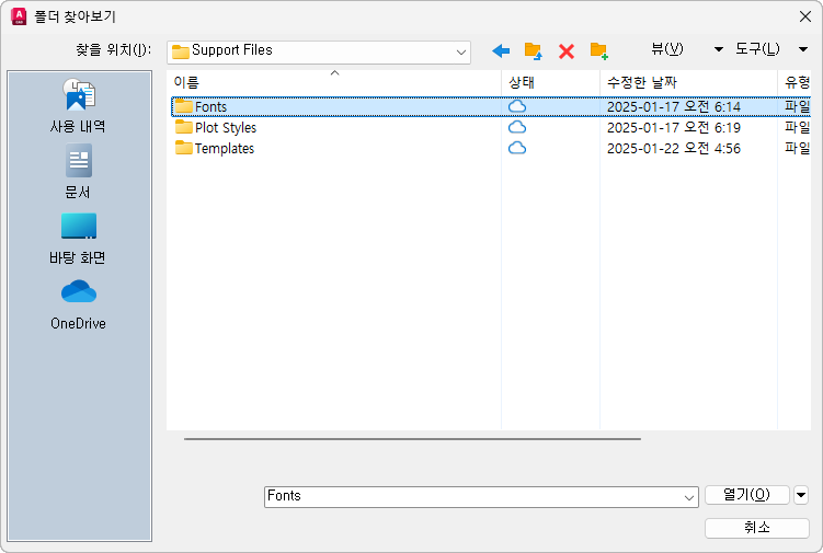

  6. Autodesk Docs 프로젝트 내에서 폴더 또는 파일 위치를 찾아 열기를 클릭합니다.

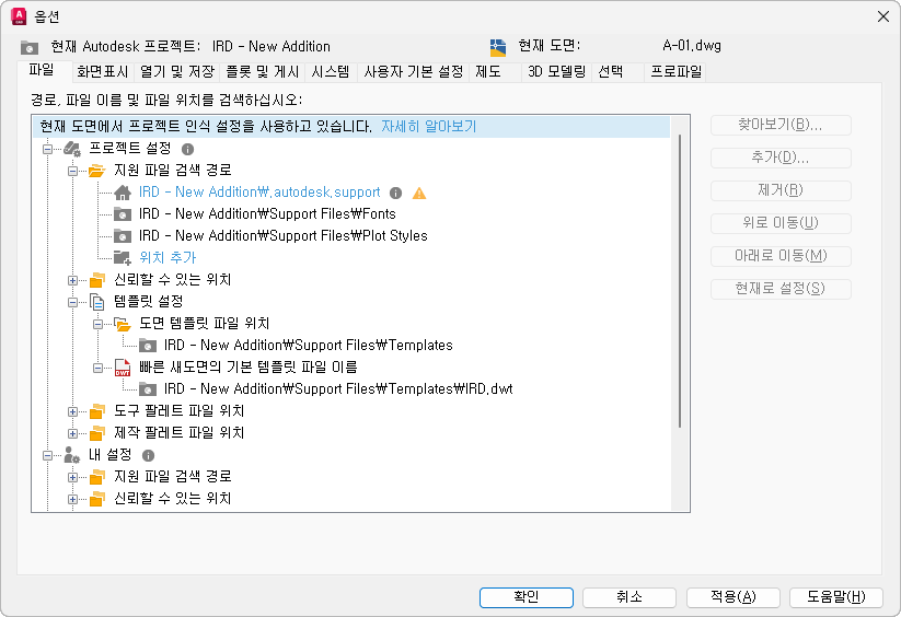

  7. 필요에 따라 각 설정에 대한 경로를 계속 추가하고 수정합니다.
  8. 적용을 클릭하여 경로 설정을 프로젝트에 저장합니다.
