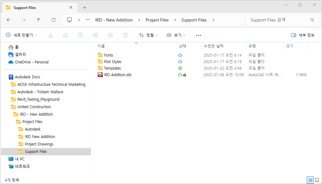

폴더를 작성하고 지원 파일을 Autodesk Docs 프로젝트에 업로드하려면 먼저 Desktop Connector를 사용하여 프로젝트에 연결해야 합니다. Desktop Connector 설치 및 프로젝트 연결에 대한 자세한 내용은 Autodesk Docs 도움말에서 다음 항목을 참고하십시오.
  1. Desktop Connector에서 초기 프로젝트를 선택한 후 Windows 파일 탐색기에서 Autodesk Docs 폴더를 찾습니다.
  2. Autodesk Docs 폴더에서 프로젝트의 폴더로 이동하여 지원 파일을 구성하는 데 필요한 추가 폴더를 추가합니다.
  3. 지원 폴더에서 프로젝트의 도면에서 사용해야 하는 지원 파일을 복사합니다.
    로컬 폴더에 추가된 지원 파일은 Desktop Connector를 통해 Autodesk Docs에 동기화됩니다.
